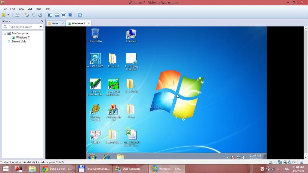

Giao diện phần mềm win7 (32 bit) ảo

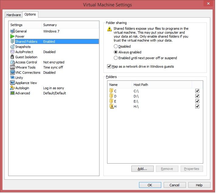

    + Các bạn nhớ chạy phần mềm bẻ khóa win nhé. Trên thanh menu các bạn chọn VM ===> Setting ===> Options trong phần Shared Folders các bạn chọn share các ổ đĩa trên hệ điều hành chính như hình bên dưới, việc này giúp cho các bạn có thể sử dụng các dữ liệu trong hệ điều hành chính (ví dụ tôi shared 3 ổ đĩa C; D; E)
