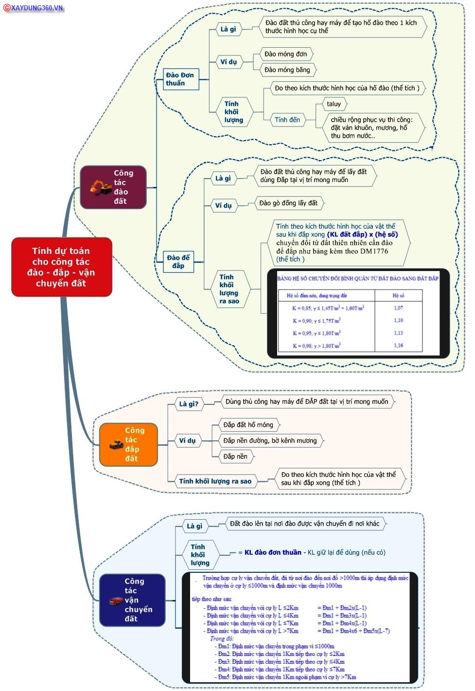

Về hệ số chuyển đổi để bóc Kl dự toán trong đào đắp đất thì đọc bài sau:
1. Áp dụng hệ số chuyển đổi từ đất rời, xốp
http://xaydung360.vn/diendan/ap-dung-he-so-chuyen-doi-tu-dat-roi-xop-1487-1-1.html
(From: Chia sẻ Form mẫu- Sơ đồ- Quy trình xây dựng; - VÌ MỘT CỘNG ĐỒNG XD VIỆT NAM CHUYÊN NGHIỆP)
2. Vấn đề tính khối lượng lập dự toán công tác đào, đắp, vận chuyển đất
http://xaydung360.vn/diendan/van-de-tinh-khoi-luong-lap-du-toan-cong-tac-dao-dap-van-chuyen-dat-874-1-1.html
