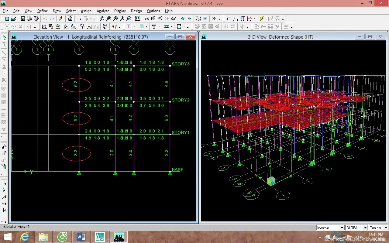

Mình gán tải đầy đủ , combo xong xuôi , chạy cái nó ra như này . Có Bro nào gặp trường hợp này chưa giúp đỡ mình với . hix

Thường nhà cao tầng mới gặp trương hợp này.
Bạn xem lại chỗ gán tải gió xem sao, có gán sai đơn vị gì không.
Tác giả: hvthvthvt    Thời gian: 23/12/2014 22:50
cũng không có gì đặc biệt, đây là trường hợp cột lệch tâm lớn,mình nghĩ 2 nhịp biên quá lớn so với nhịp giữa.Sơ đồ tính chân cột đang để là gối tựa chứ không phải ngàm, không biết là bạn quên gán ngàm hay cố tình cấu tạo nó như vậy

Cái này bình thường đối với nhà cao tầng thôi bạn. Thường xảy ra với các tầng giữa và tầng mái vì các lý do sau:
1. Các tầng giữa lực dọc nhỏ với mômen nhỏ nên thường ra thép nhỏ, tầng mái thì lực dọc nhỏ nhưng mômen lại lớn nên xảy ra trường hợp lệch tâm lớn khi tính toán thép cột nên thường thép lớn. ( vì tải gió lớn ).
2. Bạn nên xem lại tiết diện cột để có được kết quả thỏa đáng nhất.
Chúc bạn thành công

bạn kiểm tra lại tiết diện cột, gán lại liên kết chân cột

banij gửi file lên lúc nào rảnh mình kt qua cho

Đây là file etabs . Bạn rảnh thì coi giùm mình với . Mình mò miết mà không ra ...

Công trình 3 tầng thường rất khó xảy ra trường hợp như bạn nói, bạn nên lập 1 bảng để tính tiết diện cột sơ bộ, 3 tầng thì mình nghĩ ko cần thay đổi tiết diện cột. Kiểm tra lại đơn vị các tải trọng rùi gán lk chân cột, nếu ko được nữa thì bạn gởi file thuyết minh lên mình xem thử

Vậy thì rõ ràng là mình làm sai nhoe ra rồi . hix . Mình chỉ làm ở etabs tính ra thép rồi vẽ ra cad luôn , không có bản thuyết minh . Vậy là phải làm lại từ đầu rồi . hix ><" . Đêm noel vui thặc ...!!!
