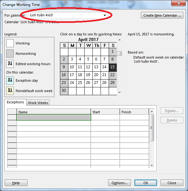

Bây giờ trở lại hộp thoại Change Working Time, lựa chọn trong ô For calendar là "Lịch tuần 4x10", Hình 4.
Hình 4
Trong thẻ Loại trừ ngoại lệ (Exception) dưới đây bạn sẽ tạo ra lịch nghỉ Lễ 30/4-1/5 với ngày bắt đầu và ngày Kết thúc phù hợp, Hình 5. Khi đo bạn có một ngày làm việc ngoại lệ cho kỳ nghỉ Lễ 30/4-1/5. Bạn có thể thêm các ngoại lệ bổ sung cho các ngày nghỉ khác.

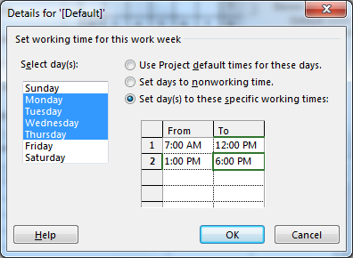

Với việc giữ phím Ctrl và chọn tất cả các ngày không làm việc: chủ nhật, thứ sáu và thứ bảy. Sau đó chọn Set days to nonworking time để những ngày đó không làm việc, Hình 7.
Hình 7
Tất cả các ngày không làm việc của bạn đã được đặt. Tiếp theo, lại giữ phím Ctrl chọn tất cả các ngày làm việc: Thứ Hai, Thứ Ba, Thứ Tư và Thứ Năm. Chọn Set day(s) to these specific working times. Trong các ô bên dưới, đặt buổi sáng từ 7 giờ sáng đến 12 giờ chiều, và buổi chiều thay đổi từ 1 giờ chiều đến 6 giờ chiều, Hình 8. Nhấn OK và bây giờ bạn có 10 giờ làm việc được thiết lập Cho Thứ Hai, Thứ Ba, Thứ Tư và Thứ Năm. Như đã đề cập vào chủ nhật, thứ sáu và thứ bảy được thiết lập là những ngày không hoạt động. Nhấn OK lần nữa để thoát khỏi hộp thoại Change Working Time.

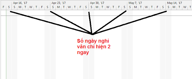

Lưu ý rằng biểu đồ Gantt của bạn vẫn hiển thị một tuần làm việc 5 ngày; Chỉ vào thứ bảy và chủ nhật được đánh dấu trong tuần làm việc, hình 12.
Hình 12
Để thay đổi biểu đồ Gantt để hiển thị ba ngày hoặc 1) nhấp đúp vào bất cứ nơi nào trên biểu đồ Gantt hoặc 2) chọn tab View ở đầu màn hình, sau đó nhấp vào trình đơn thả xuống bên dưới Khoảng thời gian và chọn tùy chọn Timescale từ Trình đơn thả xuống, hình 13.
Hình 13
Trong hộp thoại kết quả Timescale chọn tab Non-working time. Trong trình đơn thả xuống ở ô Calander, chọn Lịch tuần 4x10 (Project Calander), Hình 14.
Hình 14
Cuối cùng, chọn OK và bạn sẽ nhận thấy biểu đồ Gantt nổi bật vào mỗi Thứ 6, Thứ 7 và Chủ Nhật. Ngoài ra, lưu ý rằng kỳ nghỉ lễ 30/4-1/5 cũng trùng vào 3 ngày cuối tuần, Hình 15, trong đó có cả tuần trùng với lịch nghỉ 30/4-1/5 nên có 4 ngày nghỉ.
