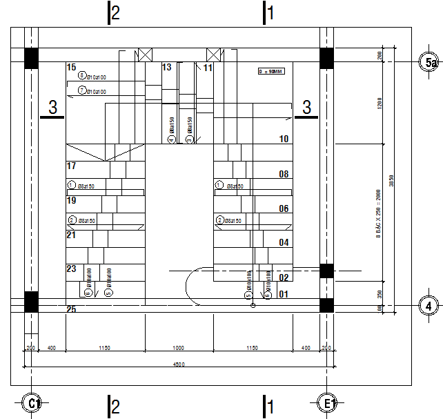

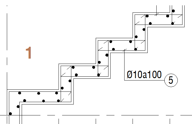

Mình đang chuẩn bị thi công cầu thang này mà nó ko gác lên tường, mỗi bên hở 40cm, mình tính ra như vậy, cần xin ý kiến các cao thủ??? Mình có làm 2 phương án, xin hỏi cái nào đúng ah?

Sai hết cả , xem trong này bài của anh fubi : http://xaydung360.vn/diendan/ngu ... -rung-7989-1-1.html

Khoảng hở 40cm đó để làm gì nhỉ? sao không đi sát tường chừa ô trống rộng hơn. phương án 2 sao ko có thép dọc? phương án 1.

kiểu thang gấp giấy, có thể hoảng hở 40cm kia thiết kế có lan can bắt vào cạnh bậc tạo gian thang rộng .Ý kiến cá nhân!

Lan can bắt vào cạnh bậc cũng chỉ mất 10cm là cùng. Mình chưa thấy ai làm vậy bao giờ.

khoảng hở đó do bên kts yêu cầu, tại sát bên là phòng thờ, ko dc sát cầu thang

sát bên phòng đó là phòng thờ, nên cầu thang ko dc đặt lên tường tại chỗ đó

của mình cầu thang ko gác lên tường, chỉ có liên kết với dầm thang tầng trên và tầng dưới thui, với lại chiếu nghỉ nữa, vậy có thể làm theo cách nào vậy, mỗi bạn đưa 1 cách khó quá???
