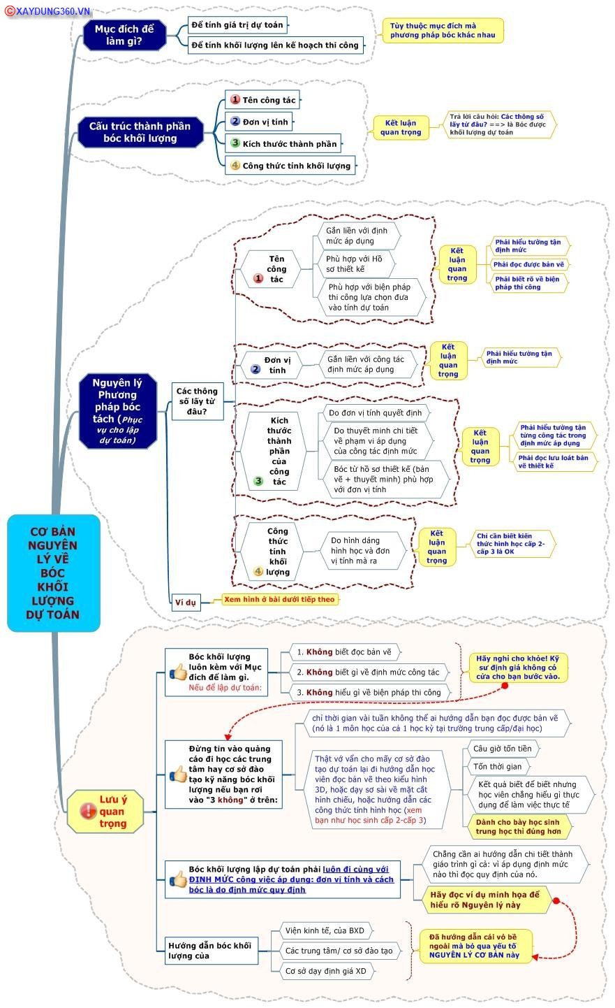

Tác giả: fubi    Thời gian: 19/7/2012 15:46
Hướng dẫn Lập Dự toán xây dựng cơ bản và nâng cao (bằng sơ đồ tư duy trực quan dễ hiểu)
Video Hướng dẫn dự toán xây dựng của xaydung360
Quy trình lập dự toán dành cho người chuyên nghiệp
Nguyên lý và bản chất của bóc khối lượng khi tính dự toán
Các kinh nghiệm tuyệt chiêu thực dụng về bóc khối lượng dự toán
7/11/2011 16:16 Tải lên
Tải đính kèm (205.31 KB)
