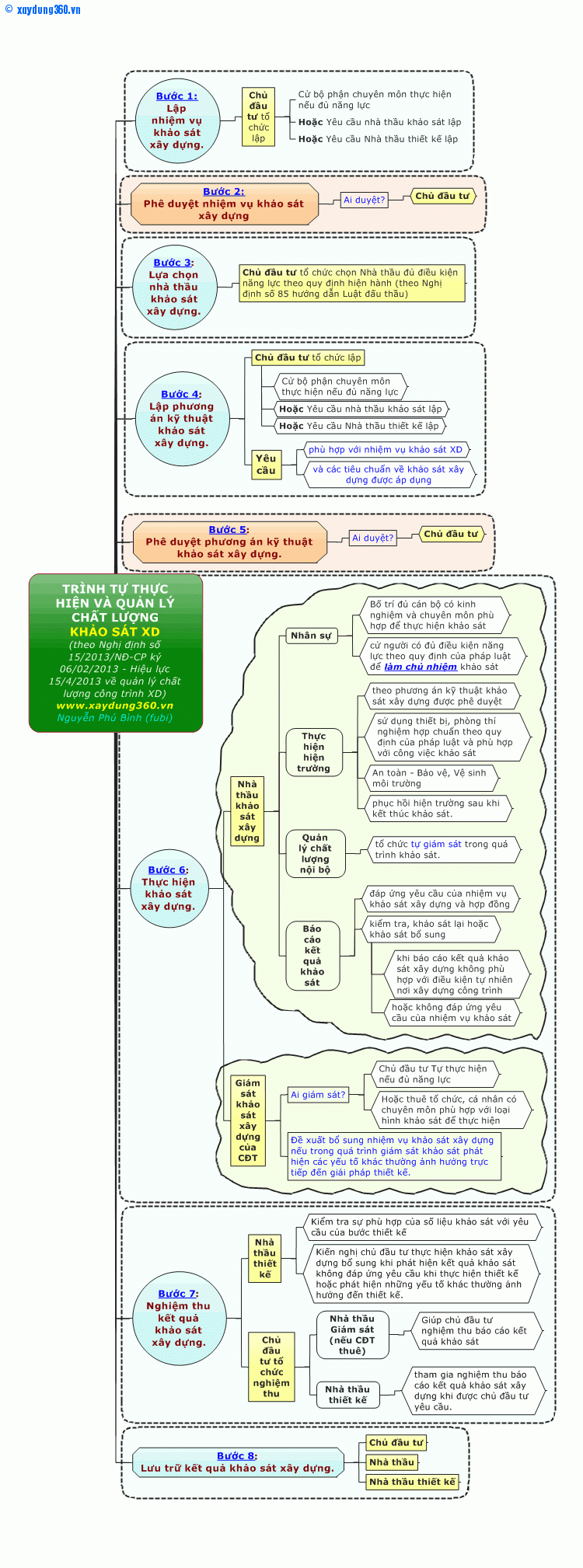

Đọc bài này là rõ bạn nhé - có sơ đồ tư duy quy trình đầy đủ đó:
http://xaydung360.vn/diendan/thread/de-cuong-khao-sat-va-phuong-an-khao-sat-xay-dung-do-ai-lap--722-1-1.html

Tác giả: fubi    Thời gian: 19/3/2013 08:59
binhpt69 gửi lúc 19/3/2013 08:54
Trong quyết định giao cho đơn vị e là chủ đầu tư nêu:
- Làm chủ đầu tư các k ...
1. Theo quy định Nghị định 209/2004/NĐ-CP ngày 16/12/2004 và Nghị định 49/2008/NĐ-CP ngày 18/4/2008 quy định về quản lý chất lượng công trình xây dựng (nay đã bị bãi bỏ thay thế bởi nghđịnh số 15/2013/NĐ-CP có hiệu lực bắt đầu 15/4/2013)
2. Sau ngày 15/4/2013 thì các bạn tuân thủ theo quy trình này nhé:
(văn bản đã rõ khỏi cần tranh luận gì thêm)
Đảm bảo trích dẫn và tổng hợp chính xác 100% từ những quy định của thể của Nghị định 15/2013/NĐ-CP:
