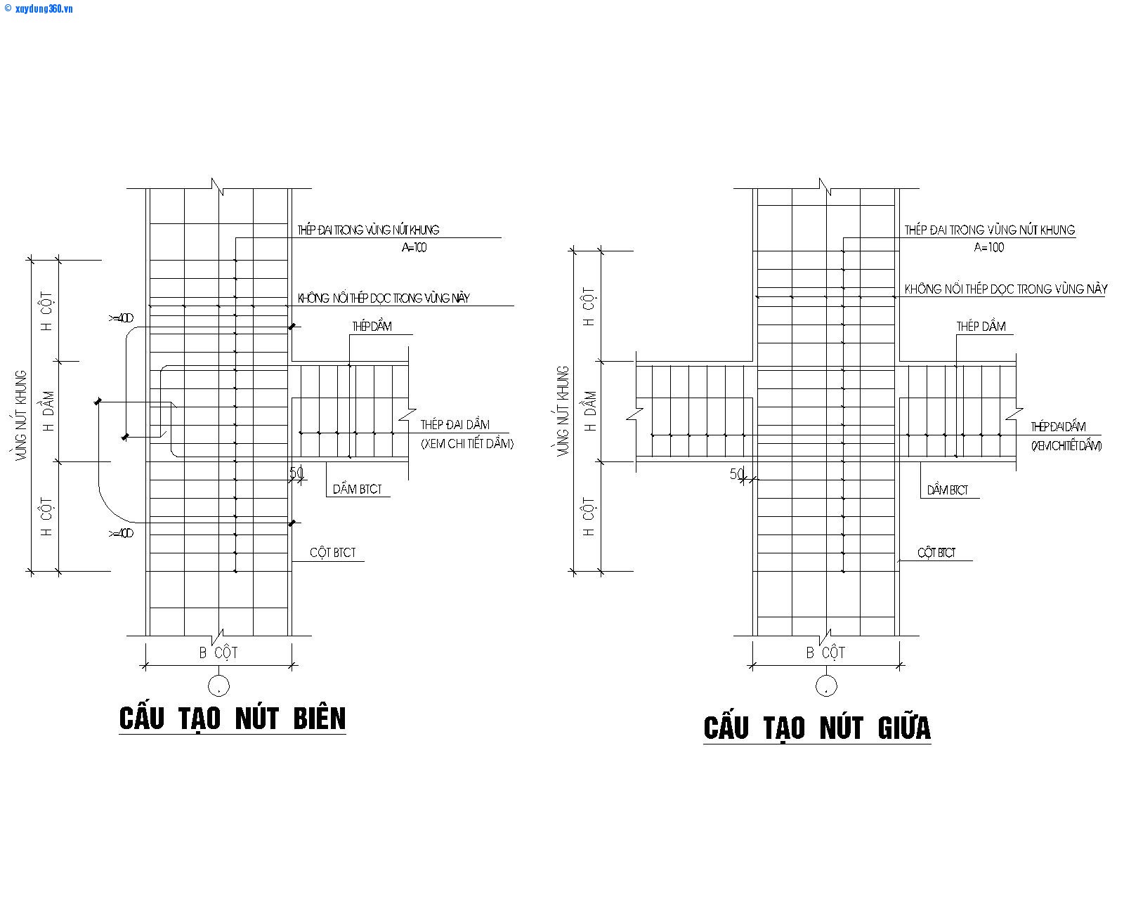

mượn hình ảnh của soiconkthn nhé.
Mình đang thi công thép, gặp phải vấn về sau: mình ra shop i chang bản thiết kế thì khi lắm vào thép dầm phụ hay bị trúng ngay dầm chính, không thả xuống được, lúc này mình cho thép đai dầm chính nhỏ lại 1 chút được không? theo chiều ngang.
Thép đai cột ngay chỗ tiếp giao với dầm khó đưa vô quá, anh em có phương án này hay cứu cánh giúp em với,
ngay chỗ giao dầm giao nhau, cái phụ gác lên cái chính, rồi cái chính gác thêm 1 cái nữa, em ra thép đai i chang bản vẽ thì chỗ dầm phụ có cốt cao quá luôn. không biết nên xử lí ra sao?? thanks

còn đai cột chỗ giao với dầm, bình thường công trình không chịu động đất thì không cần, bảo với tư vấn thế còn nếu phải lắp thì cái đai đó nên lắp trước khi vào thép dầm, nhưng để đó dừng buộc luôn,khi nào vào xong thép dầm hãy buộc đai cột

À, chỗ thép đai cột, bữa trước em gặp cái dầm bẻ 40d ( 40x30=1m2) dầm cao có nửa mét bắt bột phải bẻ xéo qua dầm giao chứ để thẳng như bản vẽ không được khi đó cái đai trong cột còn khó làm nữa, thấy người ta làm rồi, mà thấy kết quả chứ không biết họ làm như thế nào? anh em có kinh nghiệm chia sẻ cho mình với.
