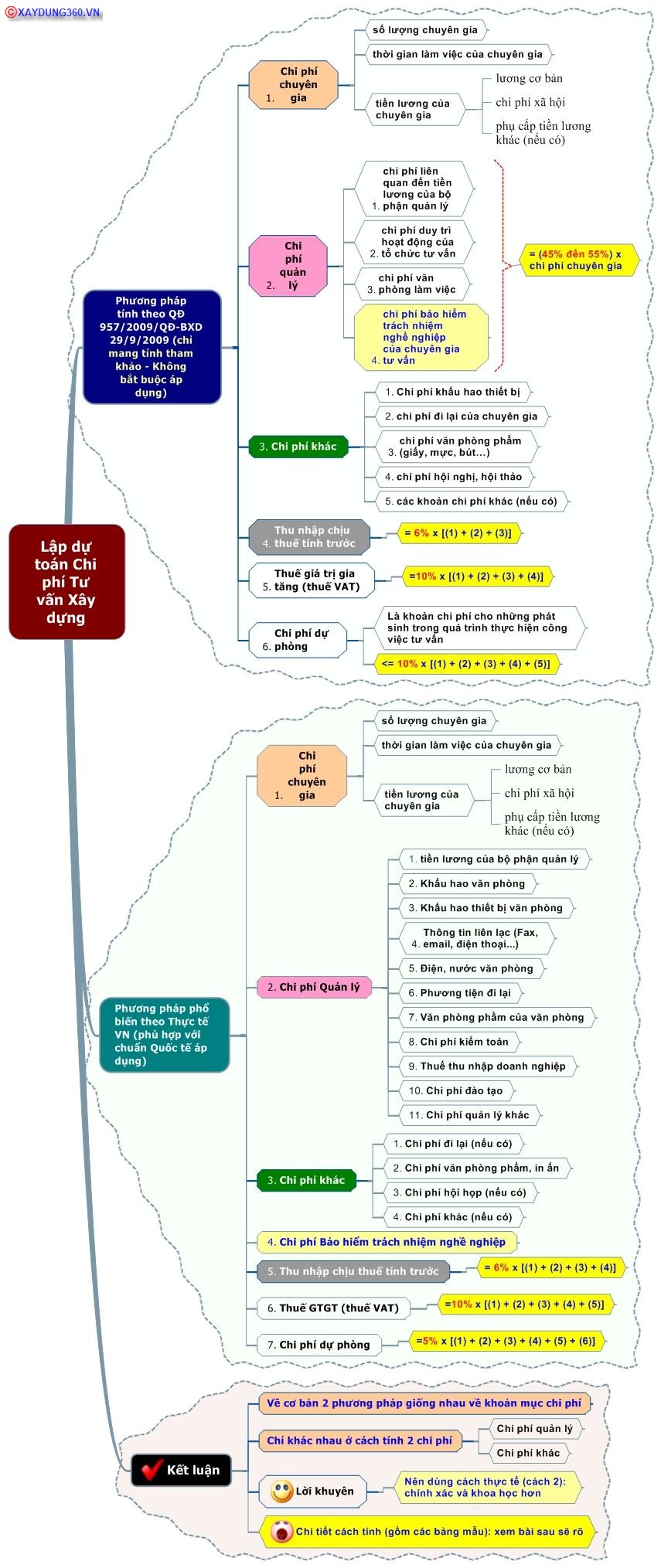

fubi Đăng lúc 14/3/2014 15:51 | Xem tất
Chi phí đo vẽ khảo sát đánh giá hiện trạng không có định mức ban hành sẵn để tham khảo áp dụng như chi phí thiết kế trong 957 đâu.
Đây chính là chi phí tư vấn nên buộc bạn phải lập dự toán trong 957 có hướng dẫn rồi:
Số người tham gia 2Thanked +2 Thu lại Lý do

fubi Đăng lúc 14/3/2014 16:48 | Xem tất
nokia2007 gửi lúc 14/3/2014 16:06
Cảm ơn anh Fubi.
Quyết định trên của tỉnh Lâm Đồng mình cũng đã tham khảo qua. Tuy ...
1) Mình đưa Chi phí khảo sát, đo vẽ hiện trạng được tính là 1 khoản mục riêng nằm trong Chi phí Tư vấn đầu tư xây dựng đã chính xác chưa?
- Hoàn toàn chính xác.
- Nhưng nhớ để thuận tiện khi lập kế hoạch đấu thầu thì gộp chung vào gói thầu Thiết kế luôn (nếu lập dự án), hoặc gộp chung vào gói Lập báo cáo KTKT (nếu là BCKTKT).
2) Nếu áp dụng đơn giá theo quyết định của tỉnh Lâm Đồng (2011) cho Hà Nội (2013) thì việc nội suy và dùng hệ số điều chỉnh (căn cứ vào mức lương vùng) để đưa ra đơn giá phù hợp có hợp lý không?
Cơ quan thẩm định sẽ bắt bẻ bạn k làm được đâu. Bởi làm vậy là làm mò, thiếu cơ sở tính toán gốc của tỉnh Lâm Đồng, thiếu cơ sở để bạn chứng minh hệ số chuyển đổi bao nhiêu là hợp lý.
==> Tốt nhất lập dự toán theo sơ đồ tư duy mà mình đã chia sẻ ở trên nhé.

tathaolinh Đăng lúc 16/8/2016 22:49 | Xem tất
fubi gửi lúc 14/3/2014 16:48
1) Mình đưa Chi phí khảo sát, đo vẽ hiện trạng được tính là 1 khoản mục riêng n ...
Không thấy biểu mẫu của sơ đồ tư duy bác ơi?
Hãy đọc bài viết số 2# ngay trong topic này nhé.  Đăng lúc 17/8/2016 21:05
