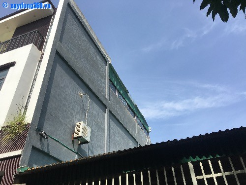

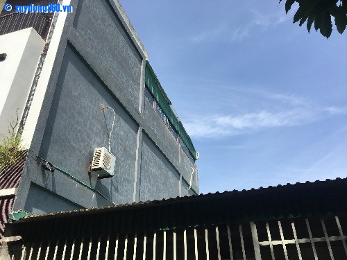

Các bác cho e hỏi nhà e lúc xây thì xây hở trụ, hở dầm, tường thụt vào trong(có hình vẽ kèm theo) bằng gạch 6 lỗ. Nhà mới xây đc 3 năm. Hiện tại tường bị nứt chân chim, nước ngấm. Ko bít nên dùng phương pháp chống thấm loại nào ạ? E đang hướng đến chống thấm bằng tôn nhưng ko bít có ổn ko?
