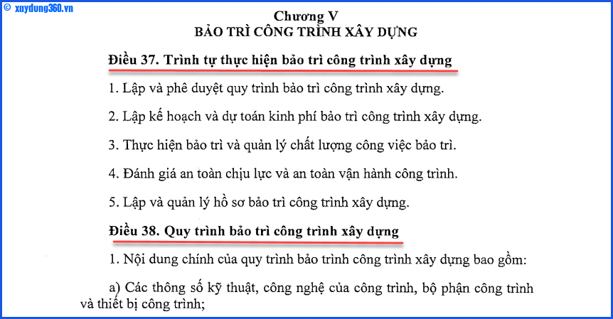

Bạn đọc điều 37, 38 Nghị định 46 để hiểu rõ và nắm được cơ sở nhé.

Thank bác, nhưng em đã đọc rồi mà k thấy đâu nói là phải thẩm định hay không phải thẩm định

"Lập và phê duyệt...." muốn phê duyệt thì phải có thẩm định bác ạ.
