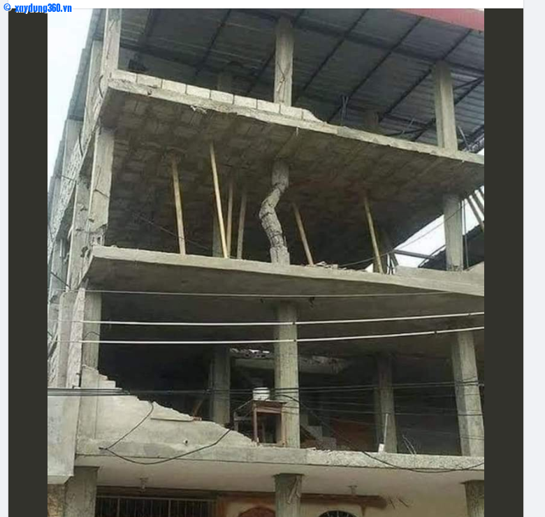

-Tôi thấy có hình ảnh ngôi nhà cải tạo bị sự cố trên mạng , đưa lên diễn đàn để mọi người rút kinh nghiệm , tìm  hiểu nguyên nhân và cách giải quyết  ?

bình thường là gãy tại chân cột do moment tại chân rất lớn, nhìn hình gẫy đoạn giữaphần thân cột rõ ràng là đổ bê tông ko đủ, lỗ rỗ tùm lum kìa, giải quyết là kích hệ chống phụ chung quanh cây cột, 4 cây 4 góc cánh 500mm, sao đó đục toàn bộ cột nối thép đổ lại

Theo mình nhà này đang bị lún không đều, lún về phía trước gây gẫy các cột. Chắc rất khó khắc phục phần trên,  cần gia cố lại từ móng cho triệt để.

Nhìn như thiếu thép đai + chất lượng bê tông có vấn đề.Chống sàn có 1 tầng, kể ra cũng hơi liều.

Theo tôi nhà này cải tạo, ông đạp bỏ hết tường đi, cột ko đủ để chịu tải nên gãy.
Cách xử lý: Xây lại tường ngăn đỡ sàn, đổ bù cột.
