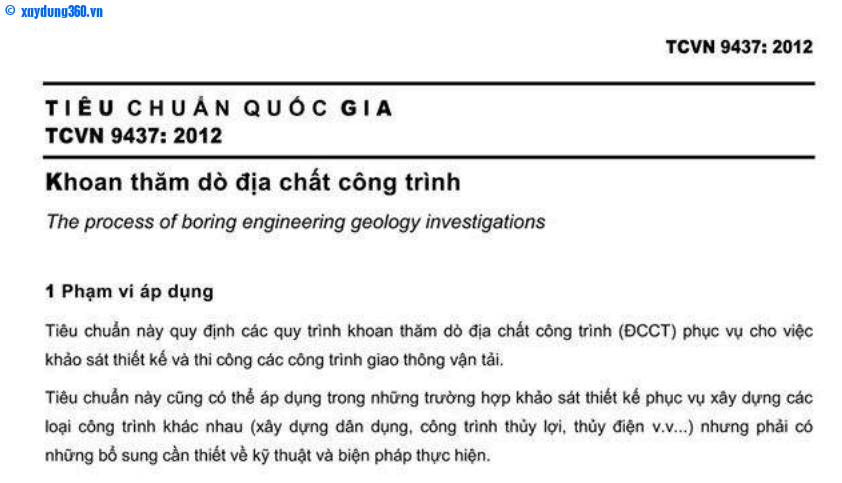

1-Cái mục 2.4 là đây:
2.4 Không cho phép thiết kế nền nhà và công trình mà không có hoặc không đầy đủ căn cứ địa
chất công trình tương ứng để giải quyết các vấn đề ở 2.3.
, Cái này là quy định chung đấy chứ
2-Bạn hãy đọc tất cả các thông tư , nghị định xem ở đâu có quy định chi tiết cho từng lĩnh vực (Xây  dựng. giao thông , thủy lợi , điện lực ...) không
3- Tham khảo TCVN xem họ nói gì ?, Nó nói rất chi tiết đó , Nếu luật, Nghị định ..... quy định chi tiết rồi thì cần quái gì  tiêu chuẩn này nữa , hơn nữa luật  hiện hành không quy định liệu có ai dám soạn thảo tiêu chuẩn này không?
