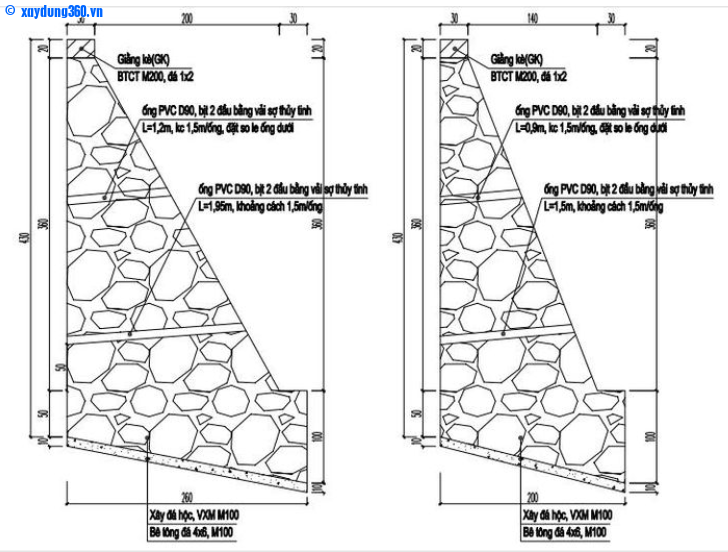

-Tình cờ lướt trên mạng có người hỏi ,  nhờ tính ổn định kết cấu tường chắn kiểu xây đá hộc như hình vẽ kèm theo  ,địa chất là đất đỏ bazan, đất đắp trong tường là đất đá sét non chở từ nơi khác đến, ko có mực nước ngầm, chỉ có nước mưa, cao độ mặt đất ngoài tường cao hơn đáy móng ngoài là 50cm, trong tường bằng với đỉnh tường. Kè đất làm sân thể thao của thôn, ko có hoạt tải . Theo các bạn nên tính những nội dung gì ?, số liệu địa chất đã đủ  để tính toán chưa ? tuong chan.PNG

-Chưa thấy bạn nào tham gia , mình xin có 1 vài ý liến như sau :
1-Đỉnh tường xây đá hộc ,nhưng chiều dày đỉnh tường chỉ có 30cm là không thực tế , tối thiểu phải xây được 2 viên đá hộc nên chiều dày tối thiểu là 40cm
2-Bề dày chân tường khá lớn , định hình tường chắn đất cho hoạt tải H30-XB 80 chiều dày cũng không lớn bằng .
3-vỚI ĐỊA CHẤT DƯỚI MÓNG  NHƯ MÔ TẢ KHÔNG BIẾT ĐẤT NỀN DƯỚI  ĐÁY MÓNG CÓ CHỊU ĐƯỢC ỨNG SUẤT ĐÁY MÓNG KHOẢNG 1.96-2KG/CM2 KHÔNG NHỈ ( bản tính kèm theo)
4-Kiểm tra trượt cung tròn dùng Geo là phù hợp nhất
TINH KT TUONG CHAN OK.pdf (1.14 MB, Lượt tải về: 2564)
