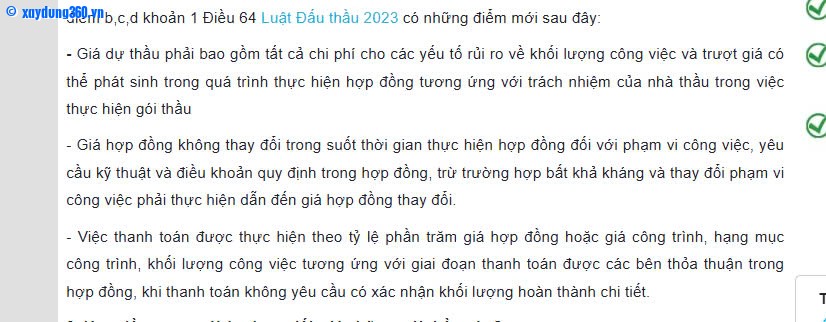

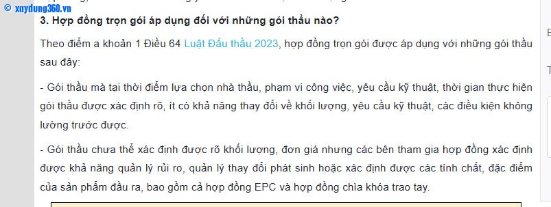

Cái này đúng nguyên tắc của HĐ trọn gói rồi đó bạn ak, HĐ trọn gói không có đơn giá là không hề sai quy định.

"Giá" và "đơn giá" là 2 khái niệm khác nhau b nhé. Đơn giá là giá trị/ 01 ĐVT khối lượng, Giá là cái "Thành tiền" đó b, "Giá gói thầu không thay đổi" chính là cái cốt lõi của HĐ trọn gói. :v. Bạn nên tham khảo kỹ, hiểu rồi mới lên đóng góp cho ae hội. Thanks
