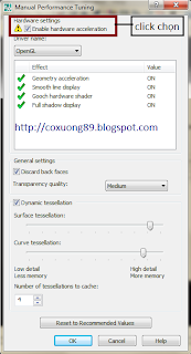

      Giải pháp cho vấn đề vẽ AutoCAD trên Win 7 rất giật hình             Khi bạn tìm thấy trang này thì bạn đã tìm thấy câu trả lời cho câu hỏi: tại sao máy tính mình cấu hình rất khủng mà khi vẽ có lệnh line trong autocad 2010 hoặc v2009 hoặc v2011 trên win 7 thôi mà cũng giật đùng đùng, không thể vẽ nổi. Bạn mở AutoCAD ra và trên dòng nhắc command gõ lệnh 3dconfig. Trên hộp  thoại Adaptive Degradation and Performance Tuning bạn chọn Manual Tune,  sau đó trên hộp thoại Manual performance tuning bạn click vào Enable  hardware acceleration. Thế là ok, vẽ ngon lành và rất sướng tay. Chi tiết thêm mời bạn Click here# M7 f3 }( \4 g& b) F
Click vào ảnh để xem ảnh rõ nét hơn

       Từ phiên bản AutoCAD 2009 trở đi thì hiệu suất và tính ổn định của các tính năng đồ họa 2D & 3D mới trong AutoCAD 2009, AutoCAD 2010 và AutoCAD 2011 dựa vào phần cứng đồ họa của máy tính. Tức là từ phiên bản AutoCAD 2009 thì Autodesk có hỗ trợ driver cho phần cứng đồ họa của bạn dành riêng cho AutoCAD, bạn có thể download các driver hỗ trợ cho phần cứng đồ họa tương ứng với card đồ họa của bạn ở đây. Sau khi download về và cài đặt vào máy của bạn thì xin chúc mừng bạn,  bạn vung tay, di chuột vẽ autocad trên nền win 7 sướng thôi rồi.
: C  i0 G3 v. x0 }2 |) [2 v5 H       Việc tăng tốc phần cứng đồ họa máy tính của bạn chỉ áp dụng với  phiên bản AutoCAD còn với phiên bản AutoCAD LT thì không có tính năng này. Nếu bạn đang dùng AutoCAD LT mà bị giật thì có 1 cách cho bạn khỏi bị giật đó là trên dòng nhắc command bạn gõ lệnh: DYNMODE, bạn để giá trị của DYNMODE = 0 hoặc 1 thì sẽ không giật còn nếu để là 3 thì sẽ giật hình ngay. Chỉ tiếc mỗi điều đó là để DYNMODE với các giá trị 0 hoặc 1 thì dòng nhắc lệnh trên con trỏ chuột của bạn sẽ không hiển thị đầy đủ.' S0 J' N$ F# b8 ?: x" a/ h
