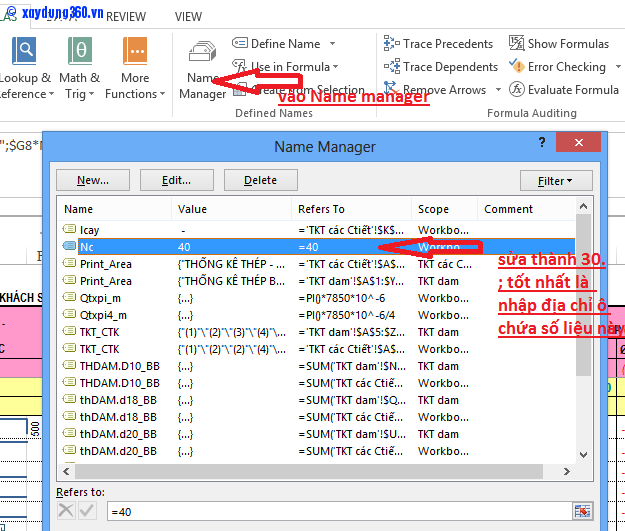

anh ơi! chiều dài mối nối trong bản excel của anh là 40d, vậy em muốn chuyển thành 30d thì phải làm thế nào ah, em đã thử thay đổi thanh 30d ở dòng cuối cùng của bản excel nhưng trong bảng tính vẫn là tính là 40d anh giúp em với.# l9 S7 p' w+ H" r6 \) Z) S3 B. h

2 \; S* a: u8 B3 t4 }% ztrong trang bảng tính làm như hình.+ |! x/ F: c( f1 z
- r  t  }' ~  tđể ý số liệu cột chiều dài nối có thay đổi không. nếu không thì làm tiếp như sau
8 i! l9 ~4 d. Gsau khi thực hiện xong cần lưu bảng tính và thoát chương trình,. o, t6 [" G6 Q4 L* _
khởi động excel mở lại bảng tính và làm việc bình thường,' g; U8 N' X  I! P0 k
