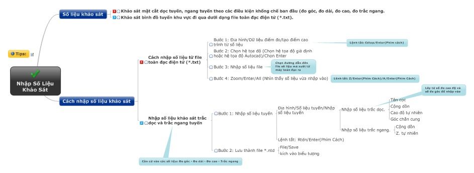

Tác giả: zizpo_hetxang    Thời gian: 17/4/2012 07:28
hoangquochung gửi lúc 12/4/2012 16:01
6 i3 z' g, x. K! \mình cần hướng dẫn chi tiết cách nhập dữ liệu đầu vào từ số liệu khảo sát của nov ...
/ B2 |! B9 y' O
gởi bạn cách nhập. bạn chỉ việc hiểu các số mà bạn nhập vào nữa là ok6 U  P6 a7 q- q$ y" O0 [& N) _
