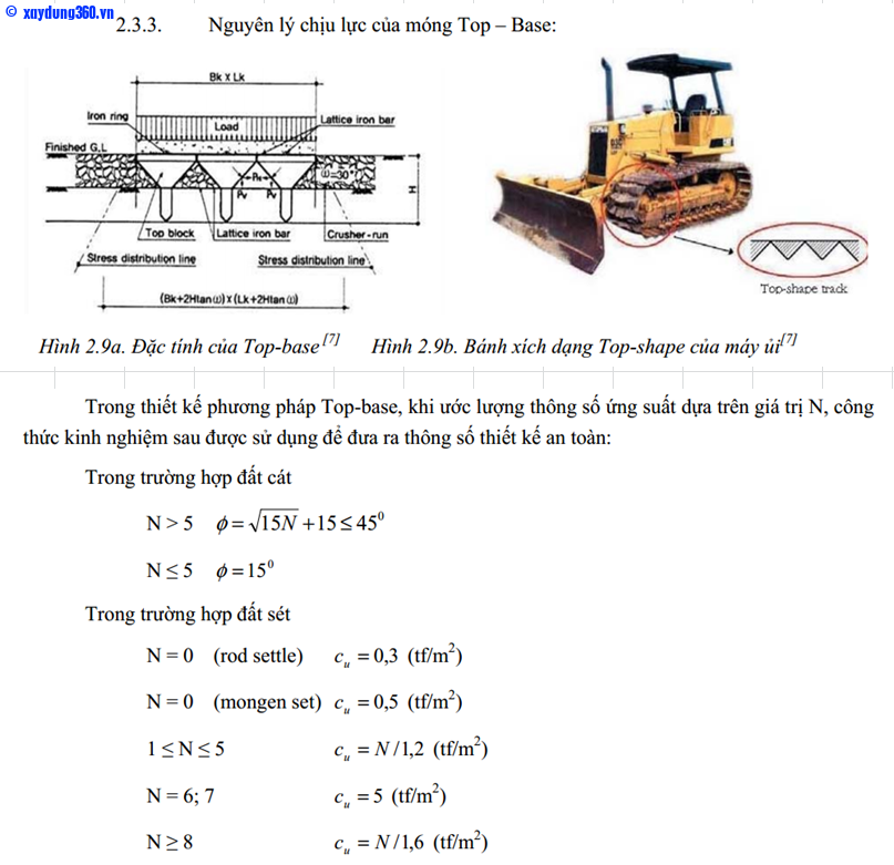

-Mời mọi người tham khảo gia cố nền đất bằng công nghệ móng TOP-BASE(Tài liệu và bảng tính) tối sưu tầm được, công này đã từng áp dụng 1 số công trình ở việt nam ,-Xem kết quả tính toán khi  nền đất dưới móng chưa sử lý gì độ lún khá lớn , tuy nhiên khi dùng công nghệ TOP-BASE để sử lý móng , độ lún giảm đi rất nhiều , lý do giảm nhiều có 3 nguyên nhân :
$ L- q5 _1 @# S; u" _5 [    + Phần đất phạm vi phễu (H=500mm), độ lún =0, độ lún H=500mm tiếp theo độ lún lấy =1/2 độ lún tính toán
  D5 s+ I3 h5 w  c5 O2 [& B    + Ứng suất gây lún theo  góc 30 độ so với tính ứng suất thông thường giảm đi khá lớn (Xem biểu đồ)2 C0 K: f7 b! B' F( M2 B
    + Móng  TOP được mở rộng sang 2 bên   ]( x. Y* j  U5 X. s  z
