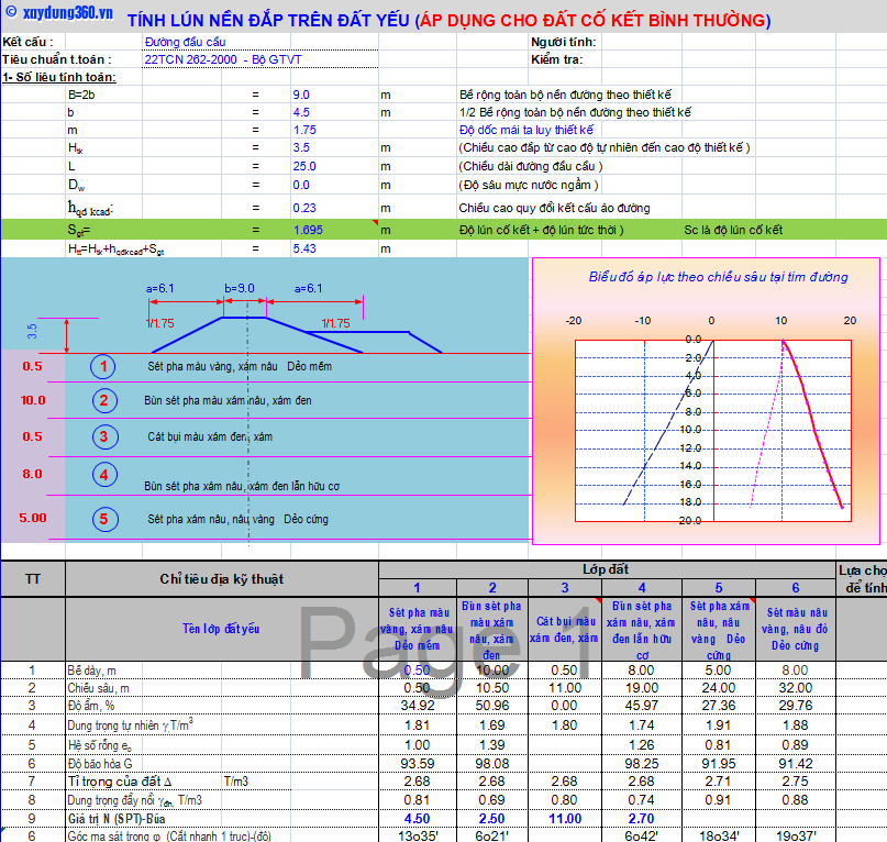

[Excel], Tính lún cố kết , đắp nền đường theo gia đoạn
-Đây là bản tính ví dụ  khá đầy đủ và chi tiết về thiết kế nền đường đắp trên đất yếu , sử lý đất yếu bằng bấc thấm ,đắp nền theo các gia đoạn ,riêng  địa chất sử dụng địa chất đường cao tốc cầu Giẽ Ninh Bình  . Trong bảng tính này lưu ý áp dụng cho đất cố kết bình thường (Áp lực tiền cố kết PC=áp lực đất tự nhiên Po )8 C1 [; v( p# L- `6 U2 w, g, h$ s4 s  Y
-Trong bảng tính này có so sánh 2 cách tính lún cố kết (  cách 1: Tính trực tiếp , cách 2 : tính độ lún cố kết với 3 chiều cao khác nhau , kết quả sai khác nhau rất ít .
: B$ u( c0 w5 j$ H6 X$ b6 H
* N3 _$ u, A2 \3 e8 x6 J/ x( T6 O-Nếu đất quá cố kết, thiếu cố kết phải sử dụng công thức trong TCVN9355-2013, tuy nhiên phải lưu ý  công thức (13 ) trang 23 số hạng mẫu số là xích ma Vz , 2 ?& t' n* c2 q$ w
-Trong bảng tính có tính ứng suất  do tải trọng đắp tại tim, vai, chân ta luy  theo 2 cách (cách 1: Theo phụ lục II -22TCN 262-2000 , cách 2: Lấy công thức trong sách Sổ tay TK đường Tập II, tuy kết quả có khác nhau chút ít nhưng khi nhập vào bảng tính thì độ lún cố kết gần như không khác nhau , các bạn có thể kiểm tra lại .; ], S. S6 @4 w; F! e$ J# ~$ b# l6 P
# \4 V7 b! t  T8 u-Với thiết kế đường thẩm thẳng đứng bằng giếng cát  hoàn toàn có thể sử dụng bảng tính trên , chỉ cần thay các số liệu về đường kính giếng,  cách bố trí giếng, hoảng cách giếng .... là có được Tkế đường thẩm thẳng đứng bằng giếng cát. Lưu ý file có Macro muốn sử dụng phải cài Developer# Q# O1 \- c2 X+ X
* [! l* K! ~, K# s3 G6 l-File nặng quá hôm qua không tải lên được phải lược bỏ đi, hôm nay mới tải được , mời các bạn tham khảo
