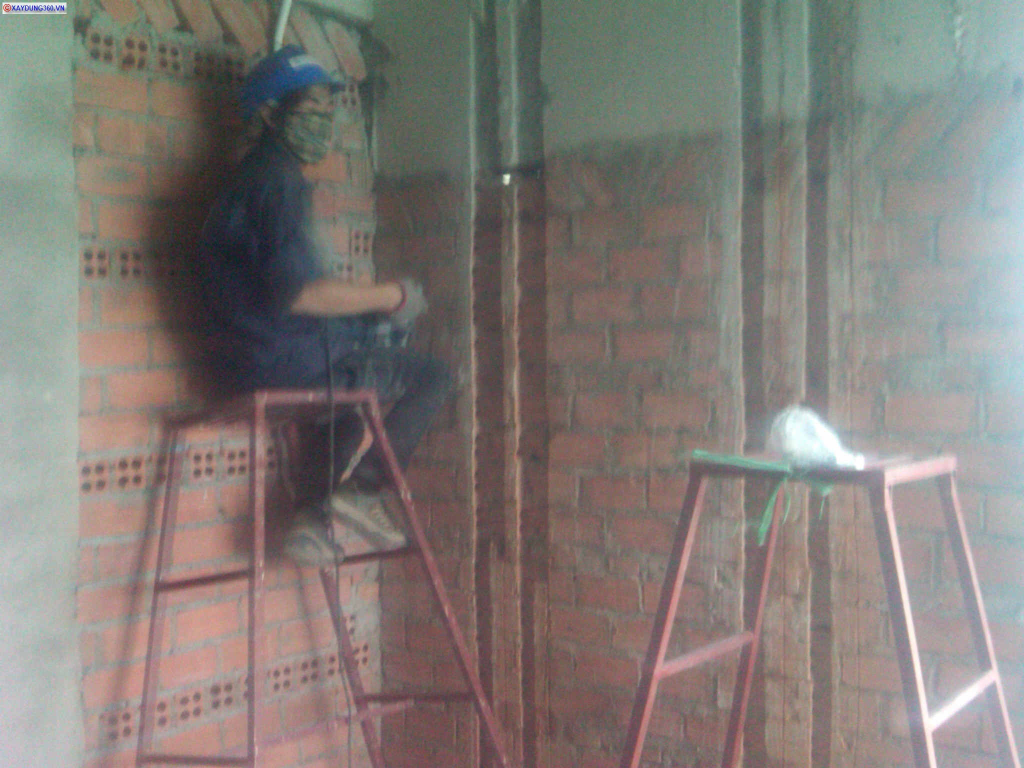

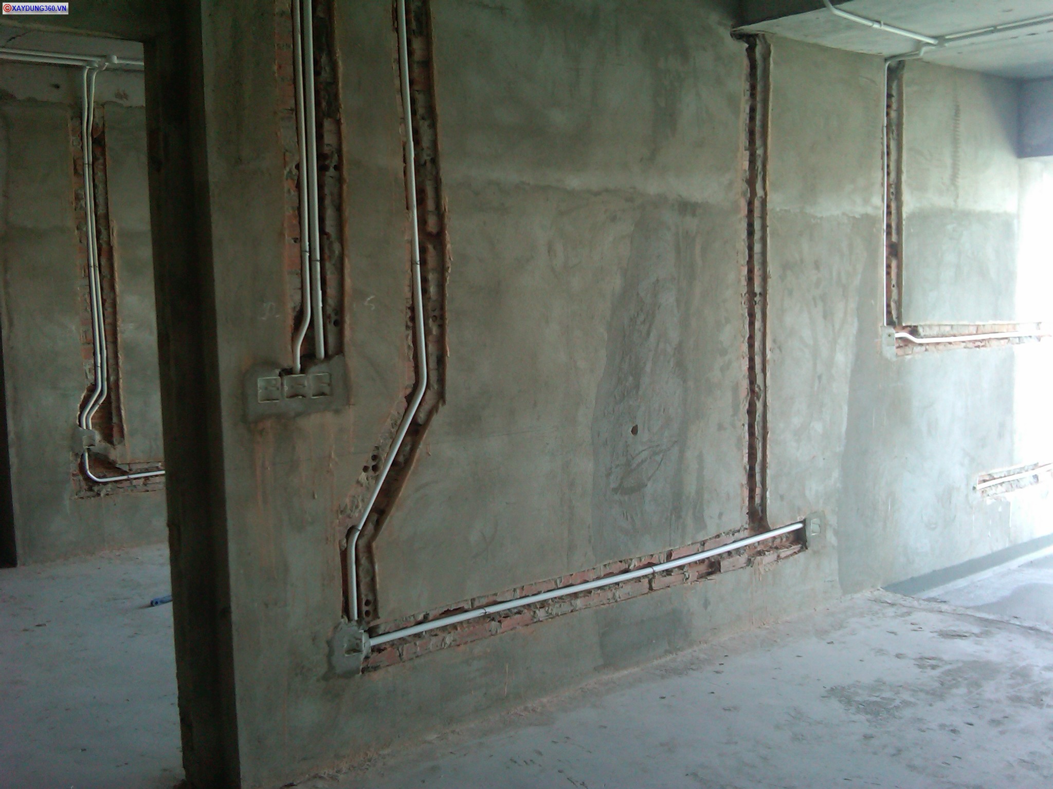

Hiện nay công tác lắp đặt hệ thống M&E âm tường đã trở nên quan trọng không thể chối bỏ. tuy nhiên việc đục tường - vách để lắp các hệ thống thiết bị đó lại ảnh hưởng rất lớn đến chất lượng và thẩm mỹ của khối xây, vì vậy việc yêu cầu họ thi công như thế nào để ít ảnh hưởng đến chất lượng và thẩm mỹ của toàn công trình là cả vấn đề đây các bạn ạ.$ Z! [5 `4 ?4 U& W
1- Nguyên lý lắp đặt hệ thống âm và nhu cầu của M&E,  nhất thiết phải làm.2 M$ O& B' I1 S* [
2- Nguyên lý kết cấu khối xây của bên XD, Yêu cầu M&E không xâm phạm.( g( V( M3 }1 C, V
   Như vậy thi công của ông M&E dính đến phần XD luôn xảy ra xung đột. Ai Xử dùm???

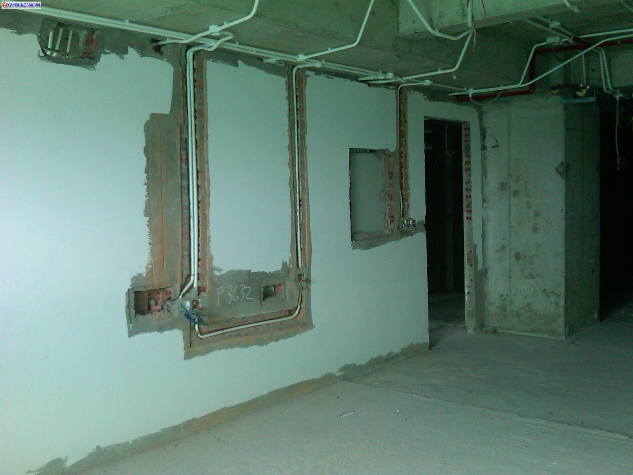

  i! r( m/ B9 L  T2 ?7 @+ O. W và hoàn thiện lại như thế nào để đảm bảo chất lượng???.
6 W4 ~: V  W2 e! Hkỳ tới mình sẽ giới thiệu đến các bạn quy trình xử lý.% A- N2 g9 v% ^% q0 W1 a4 F

có 1 thực tế là : 0 f4 T5 A7 ^9 ^1 E) N
( n" Z; E! j& Q9 A3 P+ 1 số đơn vị thiết kế, ko chú trọng cos đường nước, đường điện, nên việc đục tường để đứt cả 1 mảng là có./ T7 l6 p5 _! I4 N0 a! B, b* p. C, E1 k
$ D" p3 s5 n' o
+ cos đường điện để 0,7. Đường nước ( ống thoát chậu, đường nóng lạnh ), để 0,6. Đục dễ ăn vào nhau, và cũng ko nên.  ( đang gặp ở công trình mình, chỗ khác mình chưa có đk để tham khảo. ). Cái này thì nhà thầu nào thi công sau thì sẽ xử lý thôi.
$ S, I/ e4 L* Q8 i7 B7 m
9 M- c) m/ d& S/ N+ Cũng có giải pháp là mỗi chỗ đục 1 đường, nhưng thế thì tốn công, nhà thầu ko chịu." Y" U% y& n  t8 Z  C  M
# }0 W! @: z  e4 m7 L' M+ Ngoài ra còn bắt nhà thầu cam kết đục  lỗ ko sâu quá, vì trát đã là 2 cm rồi, ống 3cm, đục khoảng 2-3cm là okie.* }. F% F- H3 C" w3 N8 T/ W3 h

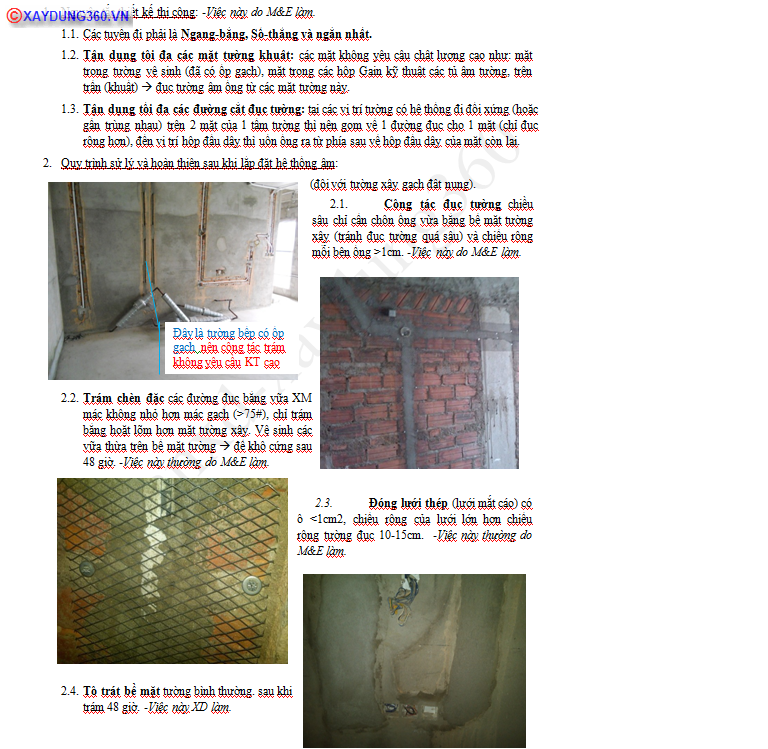

thì thực tế thi công đơn giản hơn các bạn nghỉ đấy cơ bản là có thiết kết Shopdrawing cho phần M&E trước khi xây. việc đục BT là do làm sau khi xây thì mới vậy
Tác giả: atuanxd    Thời gian: 26/2/2012 17:52
Mình gởi các bạn yêu cầu và quy trình xử lý phần đục tường của M&E.
2 q" X6 X8 T. Z: J1 n$ m
0 m$ z: ~5 a- K atuan-quy trình xử lý đục cắt tường đi điện.docx (807.1 KB, Lượt tải về: 104) - w# x& Q' w$ g% j7 a
