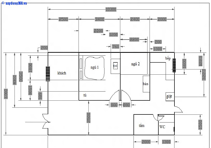

Các bác cho ý kiến cái nhà e tự thiết kế.
  z% P9 N$ r( H, B" {, B: T7 e Nhờ các a tính giúp cho e xây nhà này hết bao nhiêu cát. xi măng, gạch..... hết khoảng bao nhiêu tiền nữa?
0 q% {) j8 d1 x  Z9 r* h. |giúp e nhé
bo tri ko dat  Đăng lúc 27/8/2013 10:01
Vào cửa thấy ngay nhà vệ sinh...!?  Đăng lúc 20/7/2013 19:36
Vẽ bố trí quá bất hợp lý. Hành lang thừa quá lớn, trong khi diện tích cần sử dụng khác lại quá bé, chật hẹp, tức.  Đăng lúc 28/4/2012 16:39
Xây ở đâu? Vùng nào?  Đăng lúc 27/4/2012 17:59

Bạn phải cho biết chiều cao nhà! Vị trí cửa, tường dày bao nhiêu thì mọi người mới giúp được bạn.0 r: S: ?8 r- }( `6 o

Đăng lúc 29/4/2012 19:39:10 | Xem tất
Nhìn vào là biết bạn ko phải dân xây dựng./ ]: c0 ~4 V, P4 ]) K. T- E' w0 v
Theo tôi bạn nên bỏ ra mấy triệu đồng nhờ các anh KTS thiết kế cho. Chỉ cần vẽ MB như thế thì chắc mấy anh KTS cũng ko lấy tiền của bạn đâu.2 I, F( b8 @' m7 h6 s
Bạn bỏ ra số tiền 200-300tr mà ở nhà như thế thì bạn bục mình mà ốm đấy.

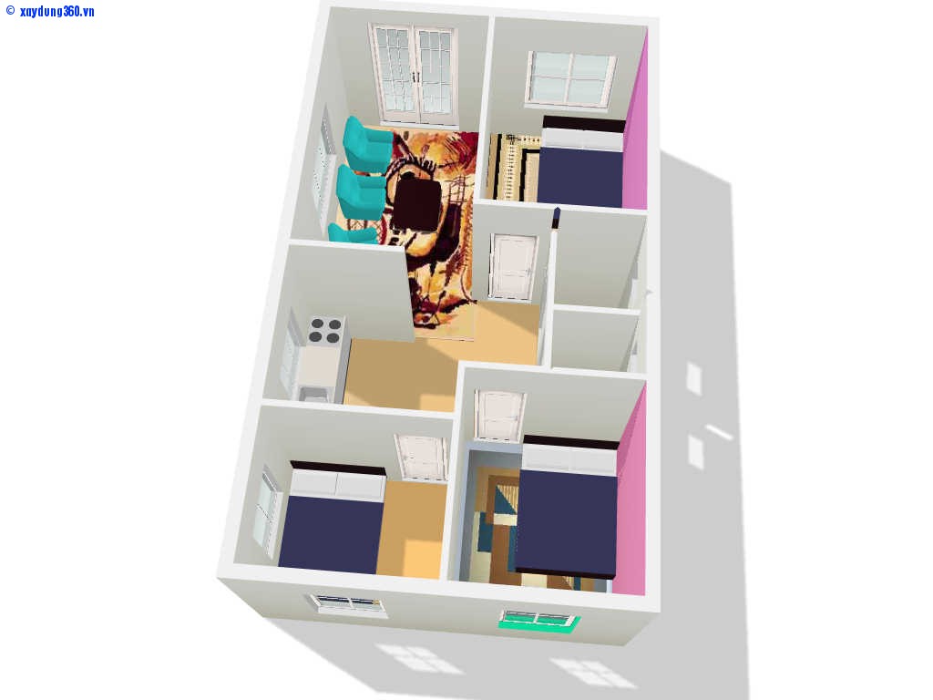

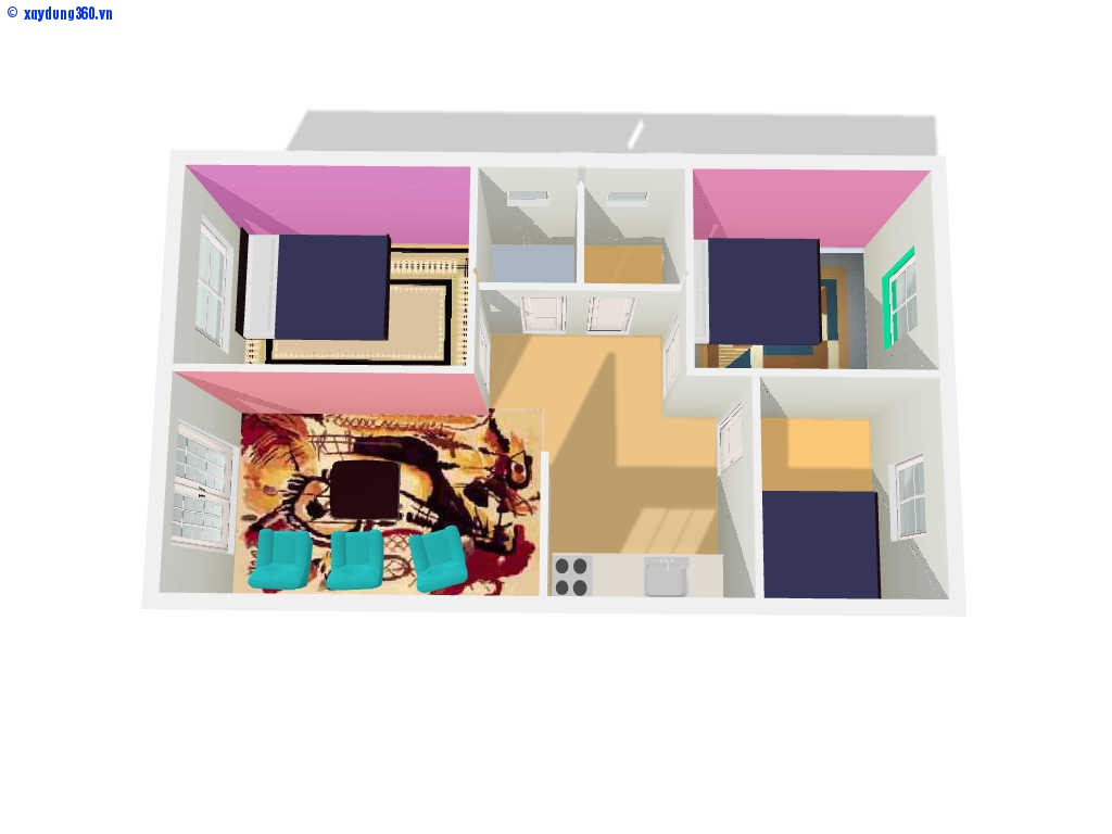

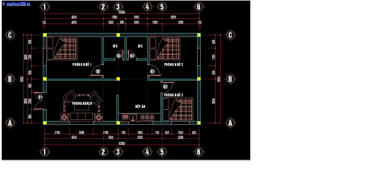

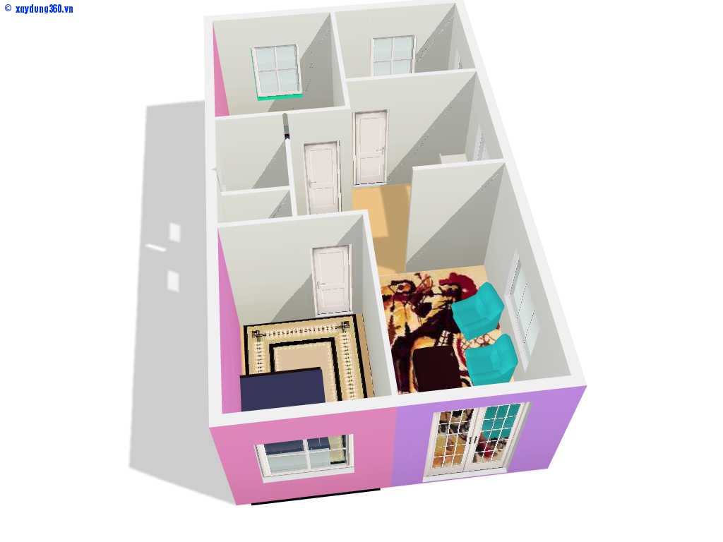

Đăng lúc 1/5/2012 10:14:00 | Xem tất
$ |5 n/ l% u, C6 l4 T$ ^
  ?, ?. O  s+ z0 W! o# `
* `- ~& T- o2 b8 r4 r, O" PMình bổ sung thêm bạn không gian nhà. Mình vẽ tận dụng tối đa diện tích. Không cần thiết thì bỏ phòng ngủ 3 làm bếp để phòng khách rộng hơn chút và có 1 không gian sinh hoạt chung gia đình.okkkk
2 {/ k4 w% T  u( @; A2 H( k
Chủ topic chỉ cần 2 p,ngủ thôi. Nên làm giặt-sân phơi giáp trục 6/A-B, đồng thời đẩy bếp lui kề sân phơi, p.khách sẽ dài hơn được tầm 1,5m  Đăng lúc 20/7/2013 19:42
Làm vách thoáng tr.trí ngăn khách & bếp thì sẽ rộng hơn (đừng xây tường). Gộp làm 1 WC rộng sẽ thoải mái hơn  Đăng lúc 20/7/2013 19:37
Số người tham gia 3Uy tín +4 Thưởng +4 Thanked +2 Thu lại Lý do
consol + 1 Cảm ơn chia sẻ của bạn nhiều!
haoaibk + 2 + 2 + 1
recycle90 + 2 + 2 File Quá tuyệt. Thanks!

bạn làm như mô hình trên mấy anh em đã đưa lên là được, còn dự toán thì tùy nơi mà bạn đinh thi công, như nền móng, giá cả vât liệu nơi bạn ở, nội thất,& ]% }+ U/ y& o- f- m  X
bạn có thể cho biết đất tại nơi bạn định xây thế nào không ( hoi ý kiến mấy nhà xung quanh) rồi em cho bác cái dự toán
0 {& H# ~9 ?% H7 S- @: B
Đăng lúc 17/5/2012 14:57:59 | Xem tất
recycle90 gửi lúc 17/5/2012 14:54
4 t; \% c0 a' ]+ Xbạn làm như mô hình trên mấy anh em đã đưa lên là được, còn dự toán thì tùy n ...
. G, Q0 x. G* m0 V7 L% rmô hình trên có thể nhà bạn là nhà phố nên xung quanh không trổ được cữa sổ, với số người như nhà bạn bây giờ thì bỏ bớt phòng ngu 3 đi và thay vào đó là bếp với phòng sinh hoạt chung9 B7 O) ~: i% m" m8 H0 I$ a
