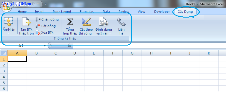

Có một số bạn email yêu cầu mình bản dùng cho excel 2007, vậy mình cập nhật thêm bản dùng cho excel 2007 ở bài này luôn. Chức năng 2 bản giống nhau, có chút thay đổi là phần chọn thép ở bản 2007 mình làm tách rời ra với bảng thống kê, làm cho BTK gọn gàng hơn bản 2003 0 A6 ~: C$ Q5 O; d% C
Các bạn tải về dùng và góp ý để hoàn thiện nhé.

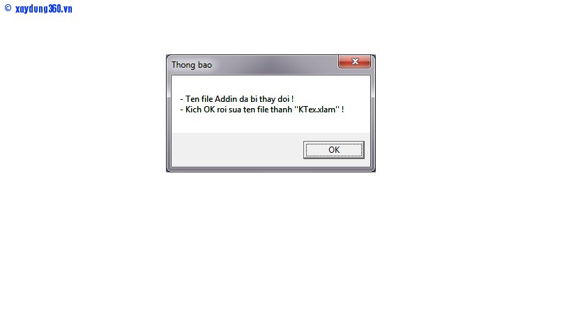

Đăng lúc 6/6/2015 08:20:41 | Xem tất
nguyenkhoadng gửi lúc 5/6/2015 10:43
/ t0 o. q- r( p2 H" \8 U; x5 MCó một số bạn email yêu cầu mình bản dùng cho excel 2007, vậy mình cập nhật thêm bản  ...
! H& ]: t2 r7 U4 H4 l
Em đã đổi tên đúng như thông bao nhưng vẫn bi  Đăng lúc 6/6/2015 09:36
Bạn đã đổi tên File. Phải giữ đúng tên là KTex.xlam  Đăng lúc 6/6/2015 09:18
 Tác giả| Đăng lúc 6/6/2015 11:27:10 | Xem tất
kshaivp gửi lúc 6/6/2015 08:20
* H. `- y+ J6 r& V  L, E! GMình tai về dùng thử báo lỗi thế này là bị làm sao nhỉ
. y# T3 n6 M+ ~  k& d7 n! U! ]
Mình làm thông báo này mục đích để các bạn tránh việc đổi tên file, vì như vậy một số chức năng sẽ ko hoạt động tốt.
" v, a* o8 Q7 X8 w* X) Q# G2 EMình thấy tải về nhiều mà mới chỉ có bạn gặp vấn đề trên. Tuy nhiên nếu bạn vẫn giữ nguyên tên file mà gặp vấn đề này thì để mình xem lại thế nào. Chứ mình chưa gặp vấn đề này " Z- l0 {* d$ C; a. Q  R
Mình cảm ơn!
mình tải về rồi dùng thử chứ ko đổi tên  Đăng lúc 6/6/2015 13:24
