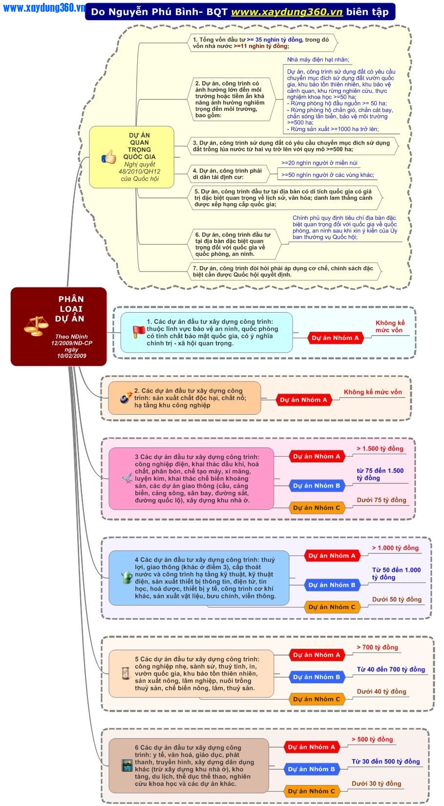

PHÂN LOẠI DỰ ÁN VÀ XÁC ĐỊNH CHỦ ĐẦU TƯ
Mách nhỏ kinh nghiệm: Trên thực tế chỉ áp dụng phân loại theo "Quy mô và tính chất dự án."
Mách nhỏ kinh nghiệm: In ra giấy để trên sổ tay để bàn làm việc tiện tra cứu.
