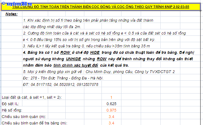

1-Đây là bảng tra sức chịu tải của cọc theo đất nền rất tiện lợi  khỏ phải  giở tiêu chuẩn ,bảng tra này tính theo SNiP 2.02.03-85, tuy nhiên bạn cứ yên tâm tiêu chuẩn mới TK móng cọc TCVN10304:2014 cũng được biên soạn theo TC này , Tôi đã đối chiếu2 tiêu chuẩn phần tính cọc theo đất nền hoàn toàn giống nhau , mời mọi người tham khảo

tra fs, Rmui.png (36.65 KB, Lượt tải về: 480)
