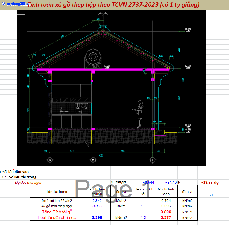

Mời mọi người tham khảo bản tính tôi sưu tầm được , nội dung gồm
+ U& I+ ~5 O/ A7 b6 A* t, O1-Tính hệ số hiệu ứng giật Gf,
( T, u1 J& K5 D; [3 D( g2-Kiểm toán xà gồ thép hộp mái ngói 1 tầng theo TCVN2737-2023 không có giằng và không có giằng) C* l* O( A- s, |6 S9 t
3-Tính áp lực gió lên khung nhà theo TCVN 2373-2023
0 d2 z( j, U# b# ?, E; x/ j+ q, j% W* N' \& Y2 v
-Trong đó có cả phần tính kiểm tra Áp lực lên tường, lên mái do tải trọng gió  theo TCVN2737-2023 . , Trong phần kiểm tra này phát hiện có nhầm lẫn hệ số Zg nhập =247.32, đúng ra phải là Zg=274.32, như vậy kết quả giống nhau + @- Y" a" |5 ^' i6 q
- |; ]1 l/ p5 D, I6 l
Tinh toan tai trong gio 2 ccach+kiem toan xa go thep hop.rar (5.23 MB, Lượt tải về: 100)
