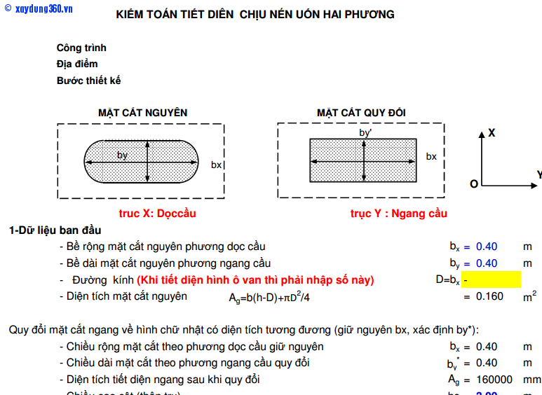

>> Mô tả tóm tắt nội dung file: Bảng kiểm toán cọc BTXM
>> Loại file:   (Nếu file nén thì hãy cho biết loại file gốc trước khi được nén.)
bang kiem toan coc btxm cho duong dau cau..xls (78 KB, Lượt tải về: 96)

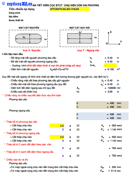

Bố sung thêm  :Kiểm toán cọc BTCT theo vật liệu bằng Excel theo TCVN 10304:2014 (Điều 7.1.8), và có tính so sánh với ACI318-05 và 22TCN272-059 X  @4 c. E3 |
tinh coc theo dieu 7.1.8(TCVN10304-2014).pdf (433.84 KB, Lượt tải về: 21) " i. Y" D1 k3 j, ]  R+ b

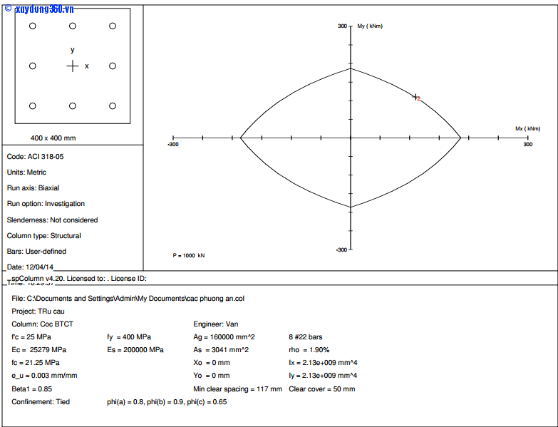

còn đây là bản kiểm toán coc(cột) lệch tâm xiên theo 3 tiêu chuẩn (TCVN356,ACI 318-05 và 22TCN 272-05)  có cả lập bằng tay và tính trên phần mềm để so sánh , mời mọi người tham khảo0 q6 ^/ n- i5 p
http://www.4shared.com/rar/uaEx542-ba/cot_40x408thep.html

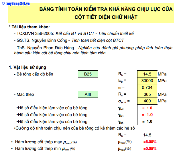

Còn đây là bảng Excel tính cột tròn theo TCXDVN356, có cả phần tính cột bố trí đai thường và lò so( đai xoắn)http://www.4shared.com/office/FA ... g__cot_tron__1.html.

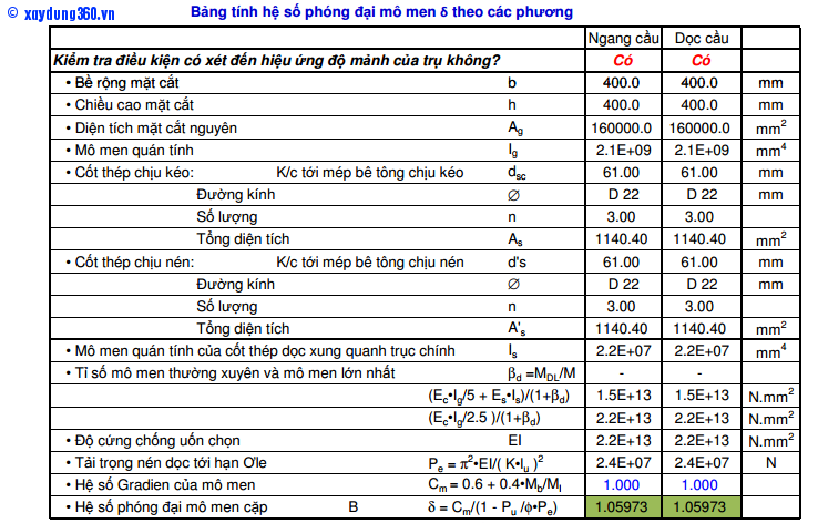

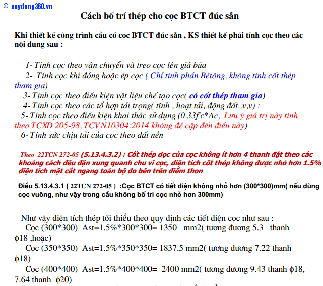

4 l2 H/ i4 m4 W' Q/ l: [*Nhiều khi để tính cọc cho móng , rất nhiều người loay hoay không biết tính thế nào cho đủ,thì :Đây là tài liệu tính cọc BTCT đúc sẵn vuông(300,350,400) cho công trình cầu, ở đây tính cọc theo các trường hợp sau :/ [  f2 z& |+ q
3 {# ~- K. p( E
1-Tính diện tích cốt thép tối thiểu theo quy định theo TCTK(22TCN272-05)/ J% |. S5 A( P, v
. F& A( L' k+ p: |
2-Tính cọc theo vận chuyển và cẩu cọc(cơ bản sử dụng thép theo quy định TCTK và có điều chính tăng lên để phù hợp thi công và TK làm sao các thép các cạnh bố trí đều.& z1 O1 f; C- I! S0 j" S; o% l
' @/ _+ `# o5 v$ @& r! X( H3-Tính sức chịu tải của cọc theo điều kiện đóng cọc(chưa tính cho trường ứng suất kéo khi đóng cọc) 0 D& p4 ~3 c; z+ _& }; U4 O/ {; c$ y
; a; R2 \9 M  ]4 ?" \
4-Tính sức chịu tải của cọc vật liệu chế tạo cọc ; Z. U5 Y2 q/ ]( K9 w
2 h7 b4 x1 X0 ]/ s2 q$ M5-Tính cọc theo kết quả tính nội lực cọc (Bằng phần mềm và giải bằng tay không có xét đến ảnh hưởng của uốn dọc của cọc và theo điều 7.1.8trong TCVN 10304:20140 D* a( e0 [- i( w5 N* }
! _. \( ~8 I! U! R: n" X6-Tính cọc theo điều kiện khai thác sử dụng (Điều này có trong TCXDVN 205:1998 nhưng lại không có trong 22TCN272-05 và TCVN10304:2014)
1 J. S6 R/ s# e: D$ H/ ~$ K4 c0 S' q" ?
7-Tính sức chịu tải theo đất nền (Cái này đã có rất nhiều trên diễn đàn nên tôi không đưa lên nữa khỏi bị rối) THiet ke coc BTCT duc san(300,350,400).rar (1.54 MB, Lượt tải về: 51) 3 u+ a# h( P$ S7 Y
