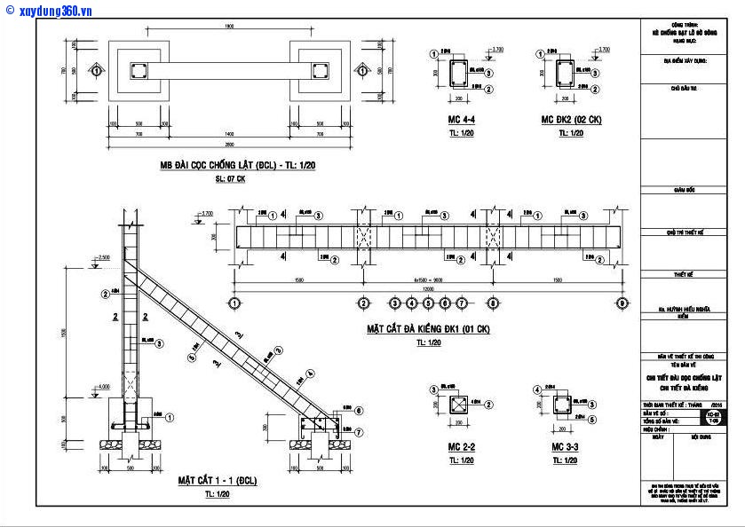

- Chia sẻ bản vẽ kè chống sạt lở bờ sông (Móng cọc - tường BTCT)..
# X* r" u+ p6 A; g" D - Bản vẽ vẽ theo ý tưởng thiết kế của người khác, ...vì là chuyên ngành dân dụng... ko biết về công trình thuỷ nên không biết kết cấu thế này có ổn không nữa!? 4 \; D/ }( Z! n5 O! g6 F5 H2 ~

Theo cấu tạo này thì nên bổ thêm đà giằng liên kết 2 đài móng (tạo thành hệ khung hình tam giác) sẽ giúp ổn định hơn.
