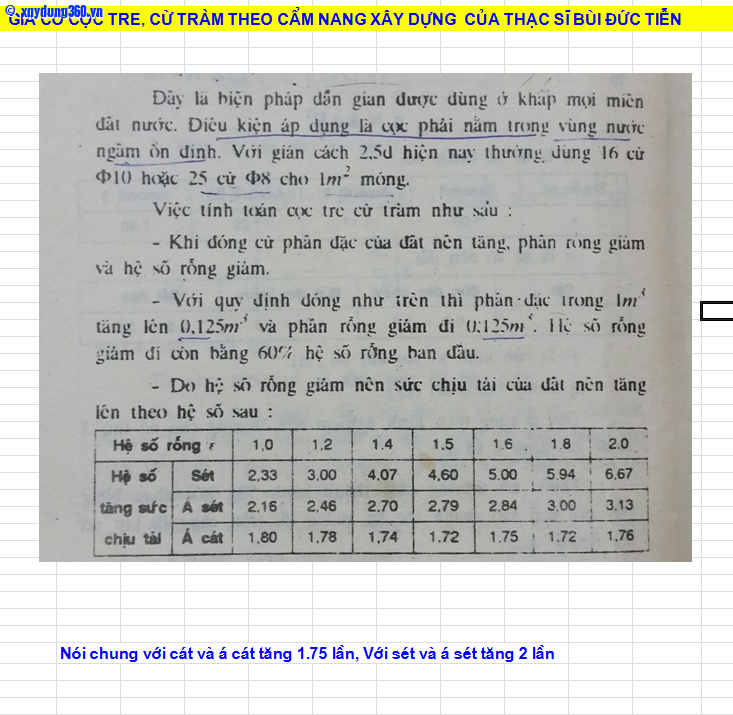

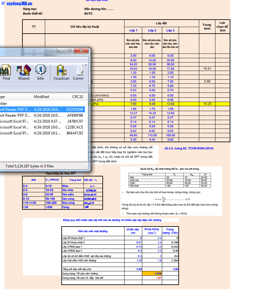

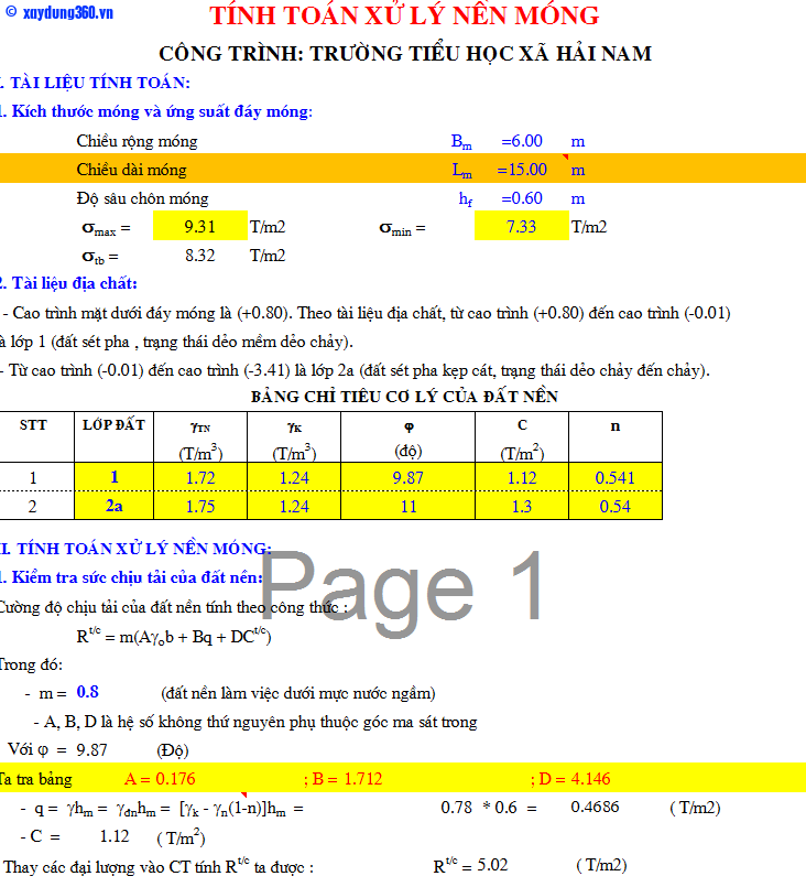

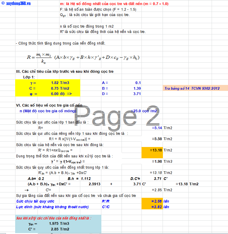

>> Mô tả tóm tắt nội dung file: Đã Có rất nhiều tài liệu và bảng tính gia cố nền móng công trình bằng cọc tre , ở đây xin giới thiệu 4 kiểu tính để mọi người tham khảo
-Đây là bảng tính tôi sưu tầm được về gia cố nền móng công trình bằng cọc tre . Riêng bảng tính kiểu 1 không có tài liệu để đối chiếu nên 1 số công thức và các giá trị bảng tra  , các bạn có tài liệu tính cọc tre  GS -TS Nguyễn Trọng Hối thì bổ sung vào để bảng tính hoàn thiện hơn .
2 z( B+ }# b7 t9 h- Lưu ý  rằng  việc gia cố cọc tre để nền đất đạt ứng suất <=US do công trình mới là điều kiện cần , còn điều kiện đủ là phải tính lún nền sau khi có gia cố nền có đạt yêu cầu thiết kế mới quan trọng .

4.6.9 (TCVN9362:2012) :Khi tính toán biến dạng của nền mà dùng các sơ đồ tính toán nêu  ở 4.6.8, thì áp lực trung bình tác dụng
lên  nền ở dưới đáy móng do các tải trọng nêu ở 4.2.2 gây ra, không được vượt quá  áp lực tính toán R (T/m2)
