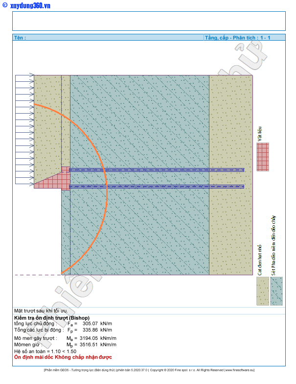

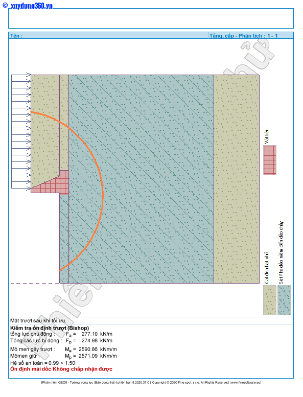

-Đây là bản tính tôi sưu tầm được ,nội dung gồm 2 phần
% P4 {  Y$ p4 Y9 {; k9 W- \0 }4 w, B  + Phần 1: Kiểm toán tường chắn trọng lực H=3.15m khi không có cọc BTCT ' `9 c. [' C! ?( J
  + Phần 2: Kiểm toán tường chắn trọng lực H=3.15m khi có 2 cọc BTCT  (0.35x0.35x20m)6 e7 |# q/ a" q- G. s( _. H
Khi không có cọc BTCT , tường chắn có hệ số an toàn =0.99<1.5, còn khi có cọc BTCT , hệ số an toàn =1.95>1.5, số liệu này có vẻ không thuyết phục lắm ,  Theo 1 số tài liệu  viết thì : khi bố trí cọc BTCT trong bệ hệ số an toàn chỉ tăng khoảng 10-15%, ở đây tăng đến 200%,có lẽ sai sót ở đâu đó ví dụ như sức kháng cắt tính toán của 1 cọc lên đến 15.3 T(153 kN) tính theo TCVN11823-2017 có lẽ không phù hợp chăng ?/ Y5 k: c6 J) y* w( }- x

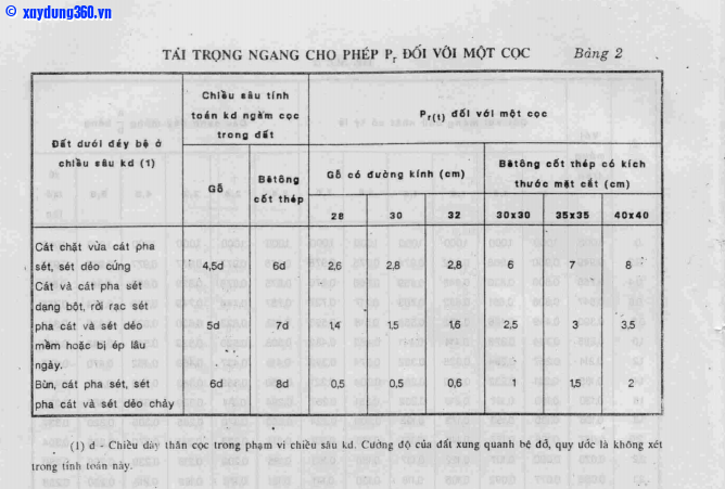

-Theo 22TCN 18-79  , tải trọng ngang cho phép 1 cọc 35x35,  cọc nằm trong sét dẻo chảy chỉ có 1.5 tấn mà thôi , thử tính lực cắt cọc chỉ có 1.5 tấn=15 kN thì hệ số an toàn  chỉ bằng 1.1>1.5 , hệ số an toàn chỉ tăng =1.1/0.99=11% có lẽ hợp lý hơn / u# {: P+ i3 x9 m7 ]( S$ C9 g
