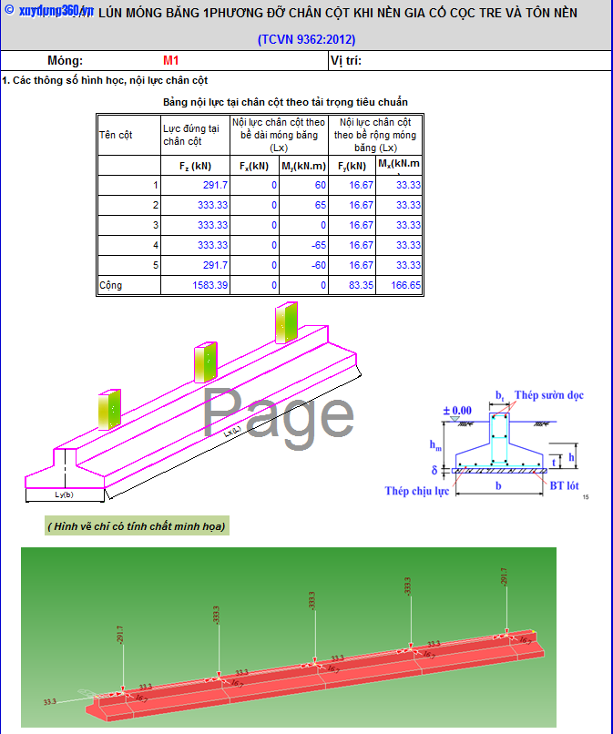

>> Mô tả tóm tắt nội dung file: Việc tính lún móng băng 1 phương không có gia cố nền đã có nhiều tài liệu viết nhiều rồi, tuy nhiên việc tính độ lún móng băng khi dưới móng có gia cố cọc tre và đặc biệt hơn là móng băng vừa gia cố cọc tre và vừa tôn nền thì ít bản tính nào đề cập đến 1 cách đầy đủ
-Bản tính Excel dưới đây địa chất lấy từ công trình thực tế , trong bảng tính này có 3 Sheet nội dung sau :
- Việc tính lún móng băng 1 phương không có gia cố nền đã có nhiều tài liệu viết nhiều rồi, tuy nhiên việc tính độ lún móng băng khi dưới móng có gia cố cọc tre và đặc biệt hơn là móng băng vừa gia cố cọc tre và vừa tôn nền thì ít bản tính nào đề cập đến 1 cách đầy đủ
" _2 b" i" _6 J+ M-Bản tính Excel dưới đây địa chất lấy từ công trình thực tế , trong bảng tính này có 3 Sheet  nội dung sau :+ x' E0 G, G- {) c1 [, G) K
9 K5 i: F! w- Y" f: E5 t
    1- Sheet 1 :  Tính lún móng băng có mước ngầm , móng đặt trên nền thiên nhiên , độ lún được tính bằng 2 cách (cách 1: Tính ứng suất do tải trọng công trình theo các chiều sâu bằng công thức trục tiếp , Cách 2:ính ứng suất do tải trọng công trình theo các chiều sâu bằng nội suy Bảng C.1-TCVN 9362-2012), trong phần này có kiểm tra áp lực trên đỉnh lớp đất yếu .
( ]0 s/ J* L3 {/ G( i; z0 p
8 S8 F. N1 P8 i   2- Sheet  2 : Tính lún móng băng có mước ngầm , móng đặt trên nền có gia cố cọc tre L=2.5m , độ lún móng quy ước được tính bằng 2 cách (cách 1: Tính ứng suất do tải trọng công trình theo các chiều sâu bằng công thức trục tiếp , Cách 2:Tính ứng suất do tải trọng công trình theo các chiều sâu bằng nội suy Bảng C.1-TCVN 9362-2012), Một điều khác biệt ở đây là quan niệm (móng công trình+cọc tre ) là móng khối quy ước , không kiểm toán ứng suất tại mũi cọc tre như 1 số bản tính đang thịnh hành trên mạng mà là kiểm toán sức chịu tải  đất nền cả móng khối có kích thước (bqu=bmong, Hqu=htn+Lcoc tre) so với tải trọng thẳng đứng tính toán công trình. Điểm tính lún móng bắt đầu từ đáy móng khối quy ước (Mũi cọc tre)$ s% e6 e+ @3 b+ S8 K
7 ~3 H* G" B/ e, D9 \7 g
   3- Sheet  3 (Chưa thấy các bản tính lún hiện hành đề cập đến vấn đề này): Cơ bản như Sheet  2, ở đây ngoài phần tính lún do tải trọng công trình còn có thêm phần tính lún do đất tôn nền cao 1m (Phần đất được tôn lên từ cao độ tự nhiên đến Cos 0.0) , Tính lún do kết hợp 2 tải trọng (công trình và tôn nền) được tính bằng cách sau :Tính riêng ứng suất do tải trọng công trinh tại mĩ cọc tre và US do tải trọng tôn nền từ cao độ tự nhiên , sau đó cộng 2 ứng suất đó lấy tại cao trình mũi cọc tre , phần còn lại tính như bình thường .5 T' Y$ f! J4 P3 k7 K* @
  Rõ ràng là khi tôn nền càng cao thì lún kết hợp do 2 tải trọng (công trình và tôn nền) càng lớn , nếu không quan tâm đến vấn đề này e là chưa phù hợp .

-  Muốn chính xác hơn phải lấy độ lún nền đất dưới lớp đất tôn nền +độ lún do tải trọng công trình truền xuống móng .- Thực tế rất nhiều công trình nhà xây mới , nền nhà được tôn trên nền đất ruộng bằng cát vàng hạt trung dày 3m đầm K95, kết cấu kiểu móng băng giao thoa, tuy nhiên khi công trình đưa vào sử dụng toàn bộ nền và nhà cứ lún xuống với tốc độ ngày càng nhanh hơn lớn hơn độ lún cho phép rất nhiều lần dẫn đến hiệu quả không cao thậm chí còn bị hư hỏng không thể sử dụng được  , qua tìm hiểu thì tại vị trí Xây dựng nhà nằm trên đất yếu với chiều dày lớn . Hóa ra khi tính toán kỹ sư chỉ quan tâm độ lún móng mà không quan tâm dến độ lún do tải trọng nền san lấp gây ra , nguy hiểm hơn khi diện tích tôn nền san lấp lớn hơn rất nhiều so với diện tích nhà và chiều cao  tôn nền lớn thì độ lún càng lớn . Chính vì vậy hãy quan tâm  thíc đáng đến độ lún do tải trọng đắp nền.
