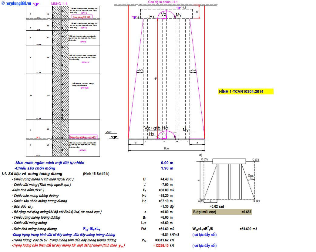

Đây là bản tính lún móng cọc theo TCVN11823-2017, trong đó có phần tính lún áp dụng theo sơ đồ 16(TCVN 11823-2017) và sơ đồ hình 1(TCVN10304-2014), kết quả 2 phương pháp này khá tương đồng , tính lún theo sơ đồ 15 (TCVN 11823-2017) có vẻ không phù hợp với địa tầng đất loại sét dẻo chảy đến dẻo mềm ,(Mời các bạn tham khảo)! Z# n8 J/ b9 v1 ]+ S
