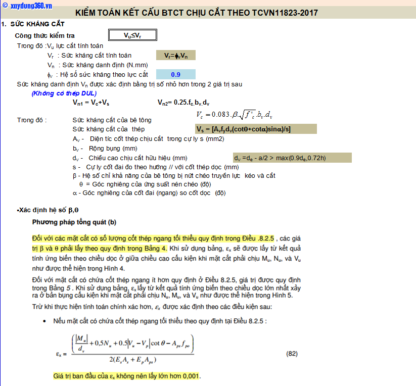

>> Mô tả tóm tắt nội dung file: Việc kiểm toán lực cắt tiết diện BTCT thường theo TCVN 11823-2017 không khó , nhưng rất mất thời gian khi tra bảng , ở đây tôi mới sưu tầm được bản Excel kiểm toán BTCT theo lực cắt theo phương pháp tổng quát (a), ,(b)
-Việc kiểm toán lực cắt tiết diện BTCT thường theo TCVN 11823-2017  không khó , nhưng rất mất thời gian khi tra bảng , ở đây tôi mới sưu tầm được bản Excel  kiểm toán BTCT theo lực cắt theo phương pháp tổng quát (a), ,(b)và so sánh cách tính góc teta và hệ số beta theo 2 phương pháp (a), (b), xem ra việc tìm góc  teta và hệ số beta theo phương pháp (a) bằng công thức có vẻ khá đơn giản .
& S! S4 b9 V$ N2 z8 E8 a5 X: f
  ^& |7 \: b& I9 Z, i$ B -Kiểm tra xem việc bố trí cốt thép dọc có đủ đảm bảo khả năng chịu kéo không ?, mời mọi người tham khảo.  Lưu ý  số hạng thứ 5 (-0.5V) công thức (90 )theo  điều 8.5.3-phần 5 TCVN11823-2017 chưa đúng , giá trị đúng phải là (-0.5Vs) .5 Z$ C$ s/ F& [5 d3 l" |
