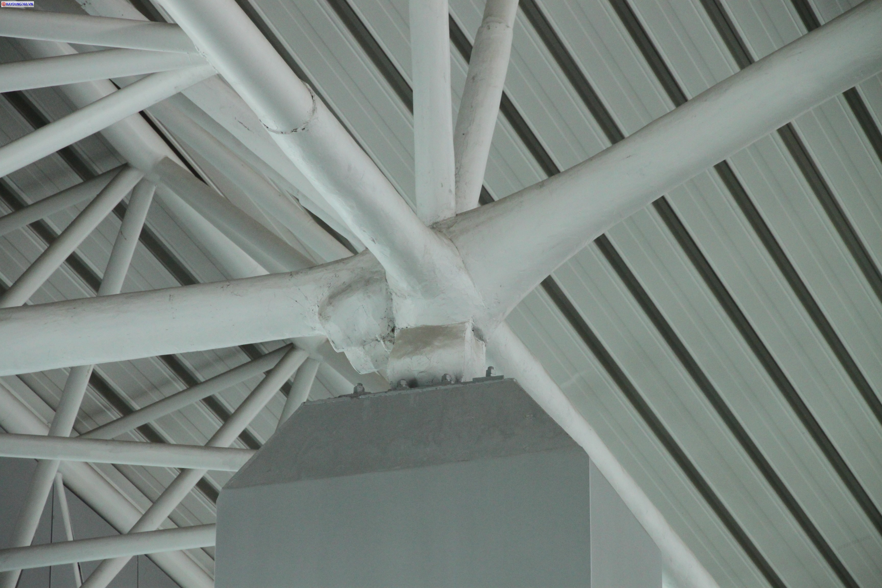

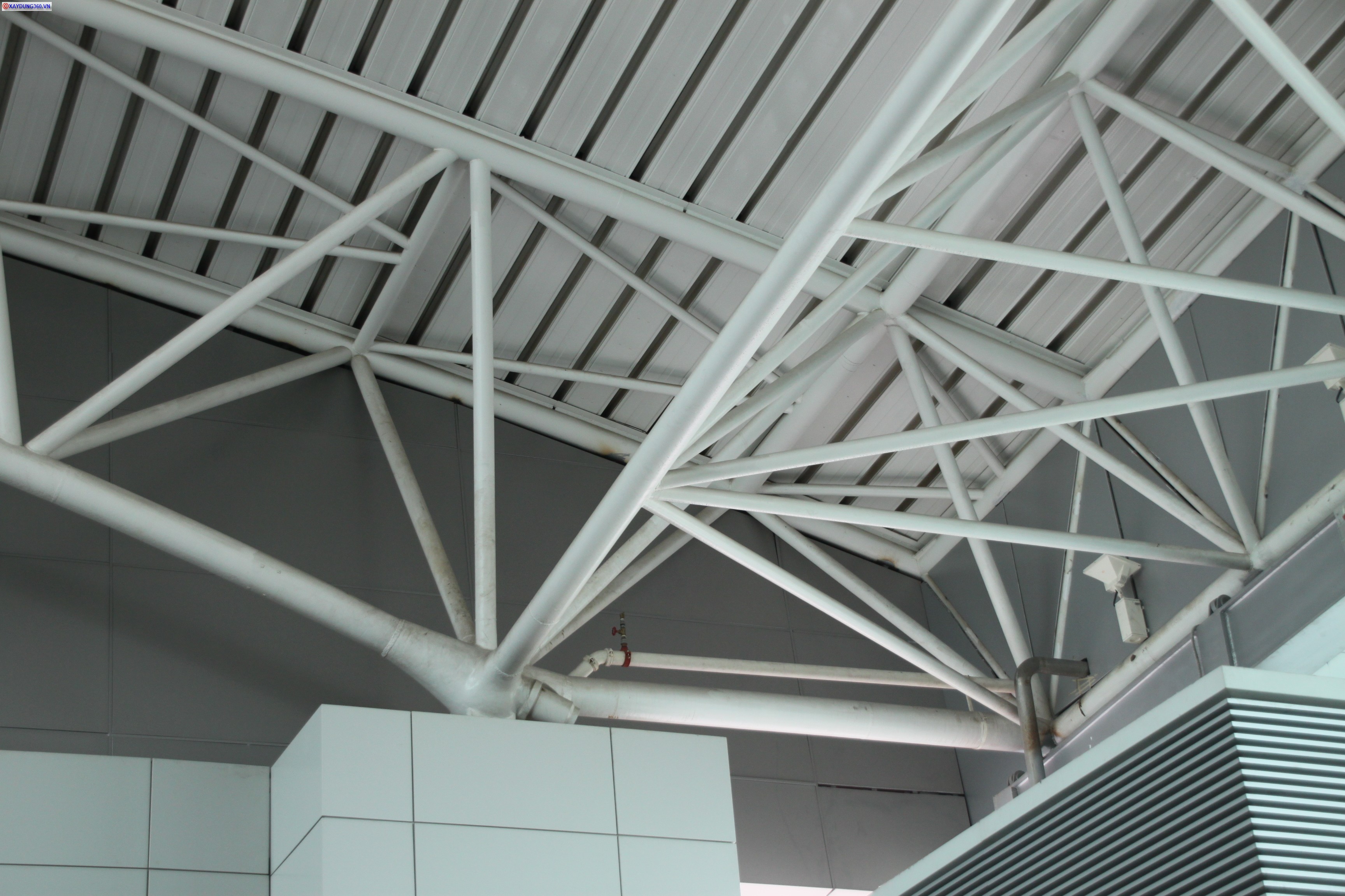

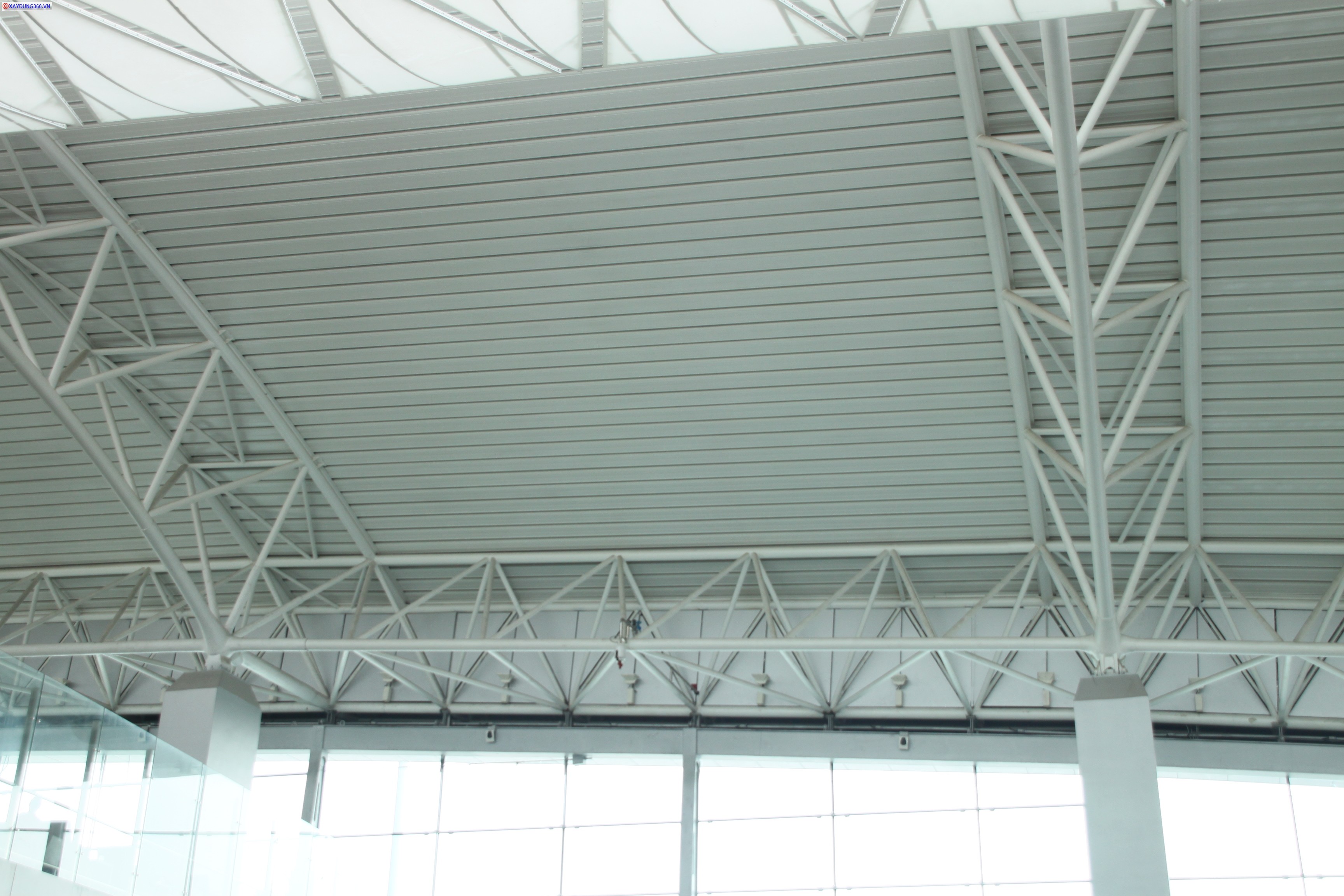

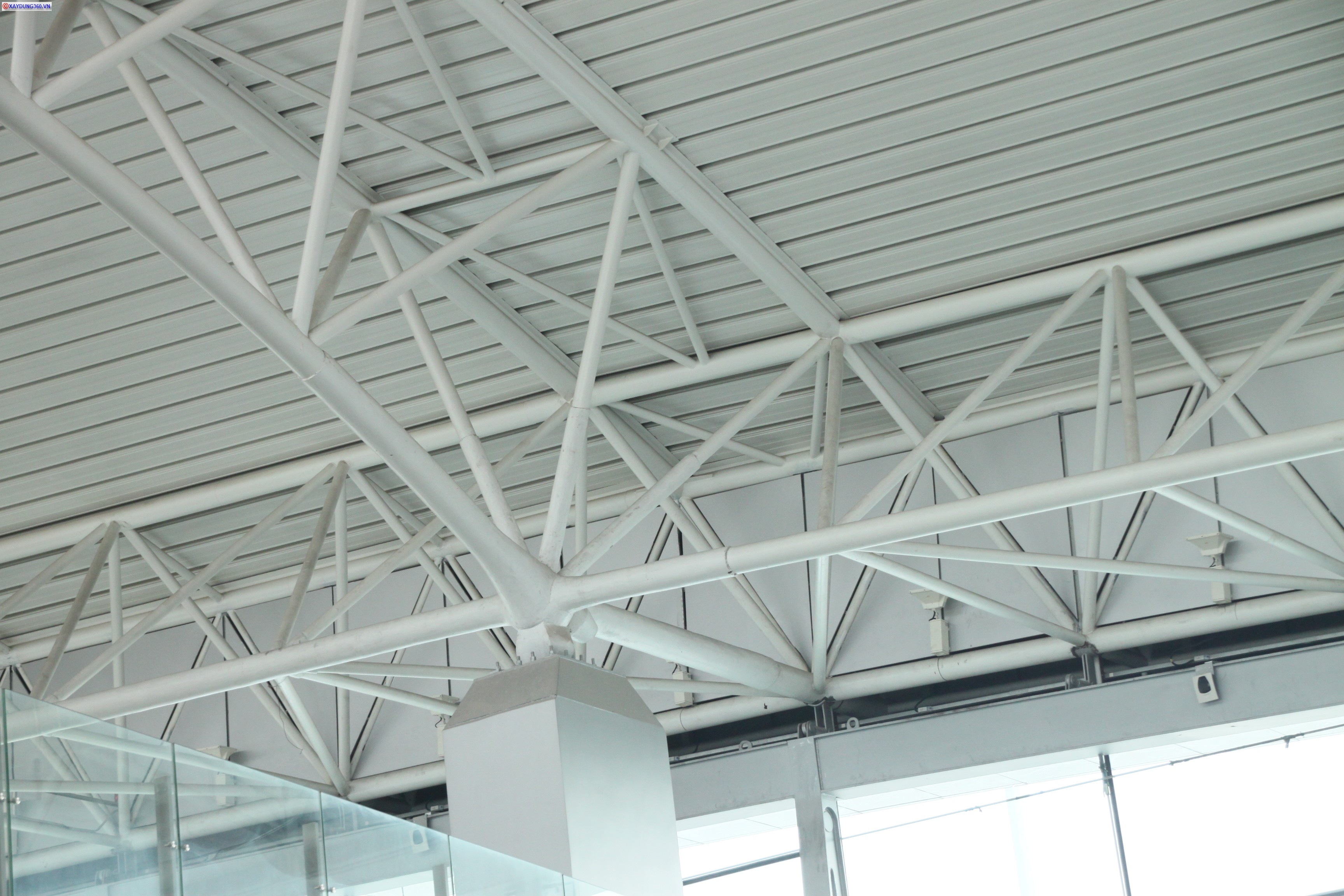

Dàn thép! Bác nào có bản vẽ thì cho mình xin với! Cám ơn nhiều!
Bác nào có bản vẽ về dàn thép này thì cho mình xin với!
- ]" H+ k3 ~% l2 K; L% fKo biết cấu tạo nó thế nào? / h1 }( }6 _5 F. o+ W4 B

4 D: m1 C: ~8 L$ U5 m$ VỞ đây phương án là ko dùng khớp cầu, chỉ hàn. Dù sao cảm ơn các bác góp ý và gởi cho em các bản vẽ tham khảo! Cám ơn các bác nhiều!

với liên kết kiểu này thì có gì khác nhau giữa khớp cầu và liên kết hàng các bác nhỉ ??, về phương diện tính toán??
- @6 S4 v$ U. |7 CAi có cao kiến jì không???
Hàn tính là liên kết ngàm - Nối cầu tính là liên kết khớp. 2 nguyên tắc khác nhau.  Đăng lúc 1/8/2011 07:52

vấn đề tính dàn thì ta tháo khớp => để tạo khớp thì trục các thanh phải đồng qui => ko xuất hiện mô men. Cái dàn ở hình ảnh nếu để ý kỹ thì các khớp được tạo ra bằng cách lồng ống thép vào nhau để các trục thanh đồng qui tại 1 điểm, cấu tạo khớp cầu thực chất cũng là thế (đồng qui tại 1 điểm)
